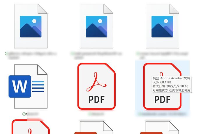

我的电脑以前是只有图片和视频格式显示缩略图,其他都是显示图标。
但是在最近突然变成了全显示……

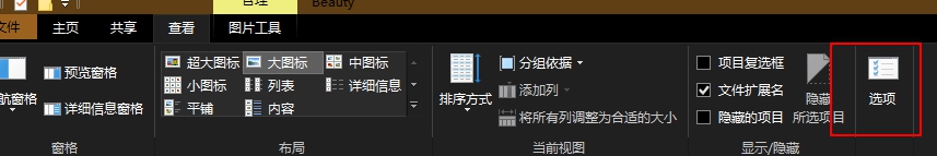

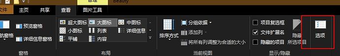

没看懂,其他格式缩略图是不是就是放大的图标啊。右键菜单里选择“查看”改个模式试试?

就是这里的图片我希望能显示的是缩略图(即图片本身而不是这样的图标),而pdf,docx等能显示图标(因为缩略图了反而看不清,而照片缩略图能方便我从几百张照片的文件夹中找到我要的……

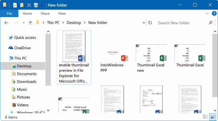

原来是这个意思,我的电脑不能把 word、pdf 变成预览缩略图,所以我都不知道还有这个功能
这个功能是怎么实现的可以研究一下
Word 似乎需要在保存的时候就设定「保存缩略图」
Adobe Reader 似乎需要在设置里手动开启「在 Windows 资源管理器中显示缩略图」
https://helpx.adobe.com/acrobat/using/enable-pdf-thumbnail-preview-windows-explorer.html

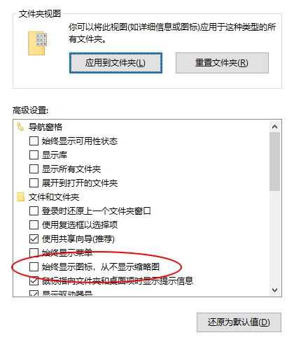

改改资源管理器里的设置应该就行。

我不是要全选/全不选,除了一些图片想显示缩略图(方便查找),其他全都不要
