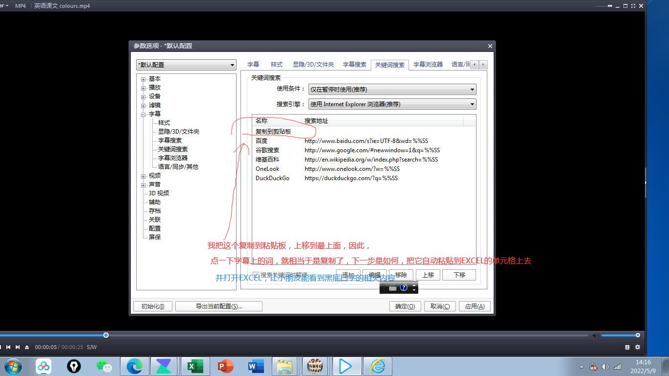

现在就是,要用VBA来开写一个BAT文件,放到POTPLAYER里,成为字幕,关键词搜索,点击单词后,触发一系列的动作,批处理,比如,复制单词,比如,打开EXCEL,并把单词粘贴到EXCEL的指定的单元格上,这样就成功了
现在是,找人,帮我写这个BAT
这里,有现成的BAT代码
只是要把VBA改一下,把粘贴功能实现
这个现成的BAT,是打开这个EXCEL的功能
现在我们要加一个复制粘贴的功能 进去

  1. 在 Potplayer 设置的关键字搜索设置中,新增一个项目,标题随意,项目内容如下:
wscript.exe C:\PATH\InsertExcel.vbs %%SS
  1. 将新增的项目调整至首位,点击字幕文件单词就可以自动粘贴了

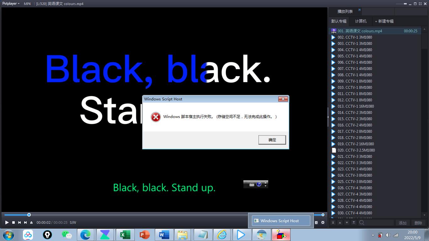

您好,我按您这个代码,测试了一下,失败了,愿意提示
windows脚本宿主执行失败,存储空间不足,无法完成此操作
我截了图,发您看看
vbs脚本,我只是改了一下路径及文件名
工作簿还是sheet1,单元格为c1

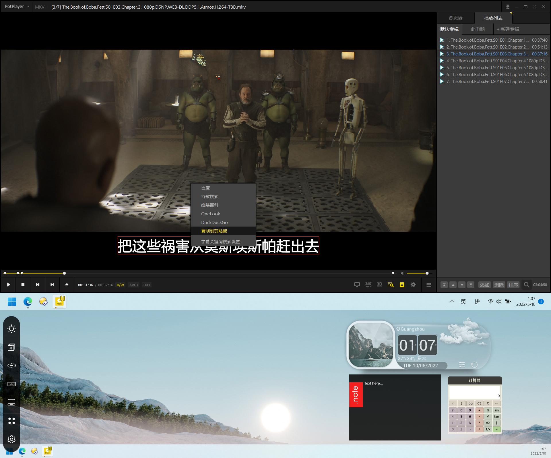

是可以有文本控件的,而且本身是可以复制的。但我不太确定是不是我之前修改过设置。
