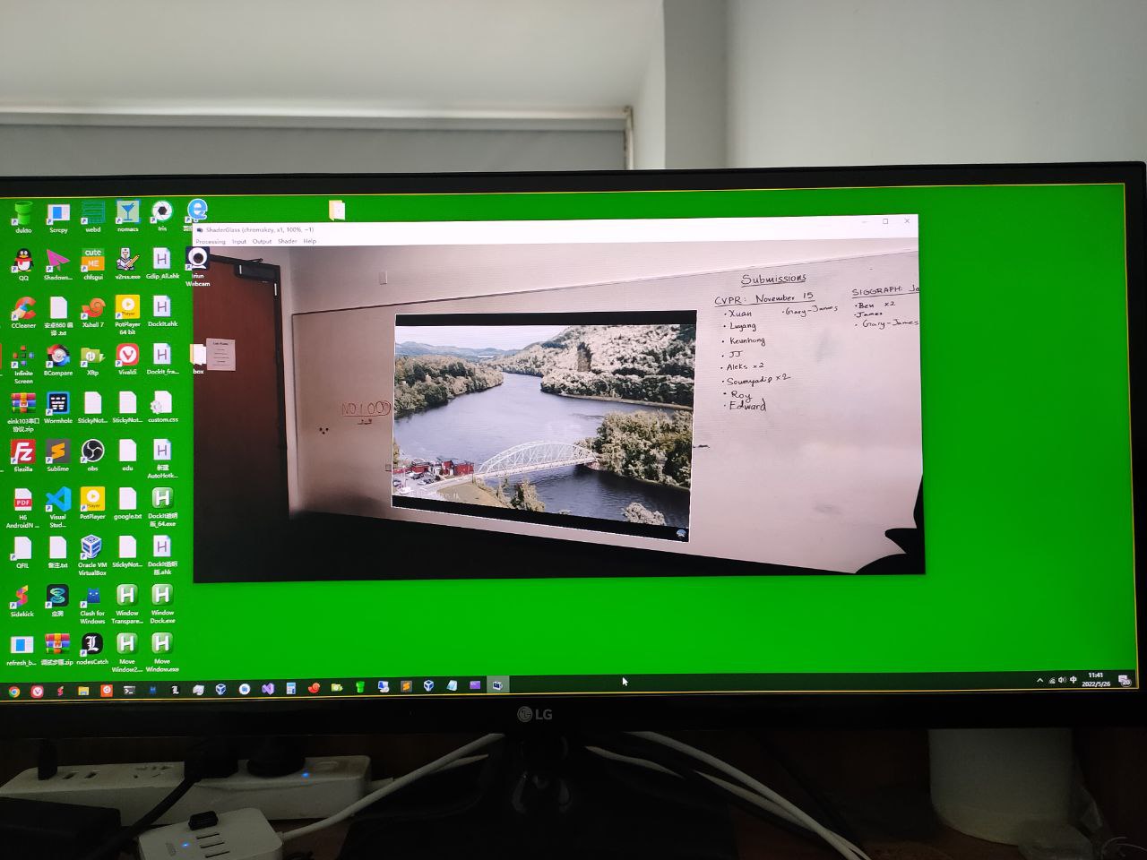

obs实现录屏有一定效率问题, 且绿屏抠图效果只能在obs中能看见, 交互体验不佳
最新实现绿屏抠图思路:
利用ShaderGlass应用一个chroma key滤镜到桌面(滤镜需要自己编写, 可参考chrome key, 并集成进ShaderGlass),
ShaderGlass窗口叠加在桌面最上层,相当于在桌面加了一个图层, 它显示的是绿屏抠图后的效果,
且窗口能够穿透鼠标事件, 这就解决了效率和交互的问题
最终实现效果如下:
gif演示
滤镜颜色调整后的效果:
