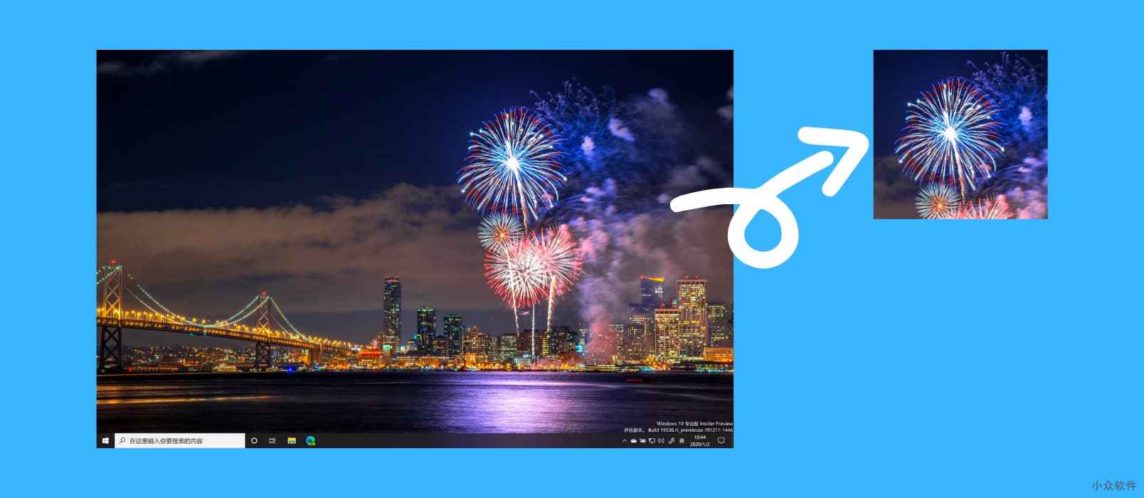

小众曾经介绍过两款窗口局部显示的软件,都是画中画的原理。
类似的还有这个软件
https://www.ntwind.com/software/sticky-previews.html
因为是画面映射,缺点很明显,操作不能同步过去。或者只能同步过去左右键。
这段ahk代码,却可以真正意义上实现显示并可操作窗口指定区域内的内容。

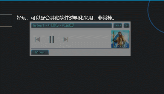

好玩,可以配合其他软件透明化来用,非常棒。

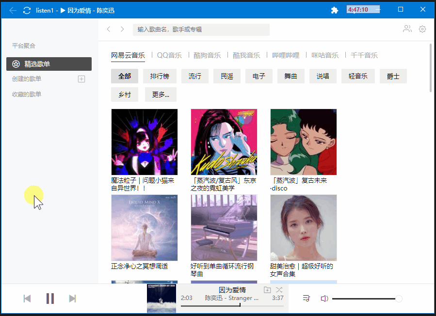

本来是一个非常大的播放器界面,处理结果:
透明化
那个倒计时请忽略~

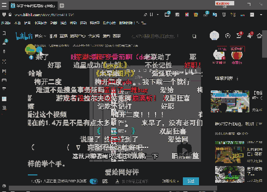

借助鼠标手势,可以让选区的过程更加优雅和自动化:
如图,是通过strokesplus.net 实现的,其他手势软件应该也都能实现。
