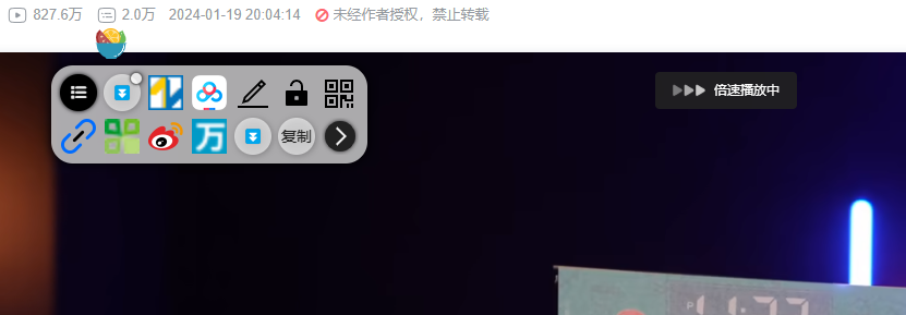

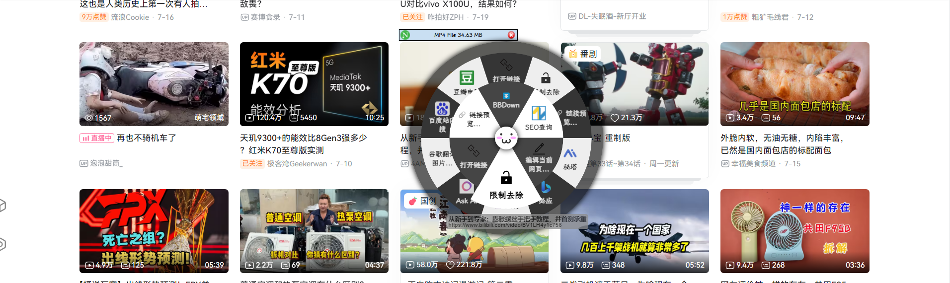

这个脚本会导致firefox在网页最下边显示空白行
不知道为啥在Bilibili上拖选链接,那个“打开链接”不在正下方,但是其他网站都在正下方?
[B站]
(https://s2.loli.net/2024/07/23/xpWRg16CHMzvrLO.png)
[其他网站]
(https://s2.loli.net/2024/07/23/nlE29zuftP5Zg6c.png)
