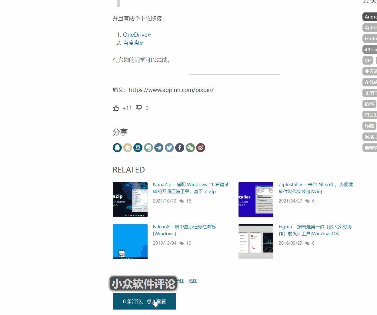

有没有手搓大佬写个提升小众官网浏览体验的脚本
每次看文章都要点击跳转论坛来看评论,能不能直接抓2楼开始的所有评论直接显示?

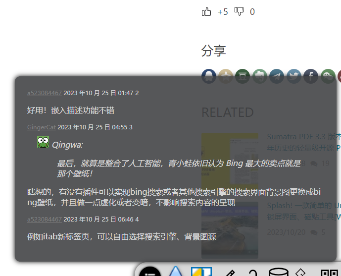

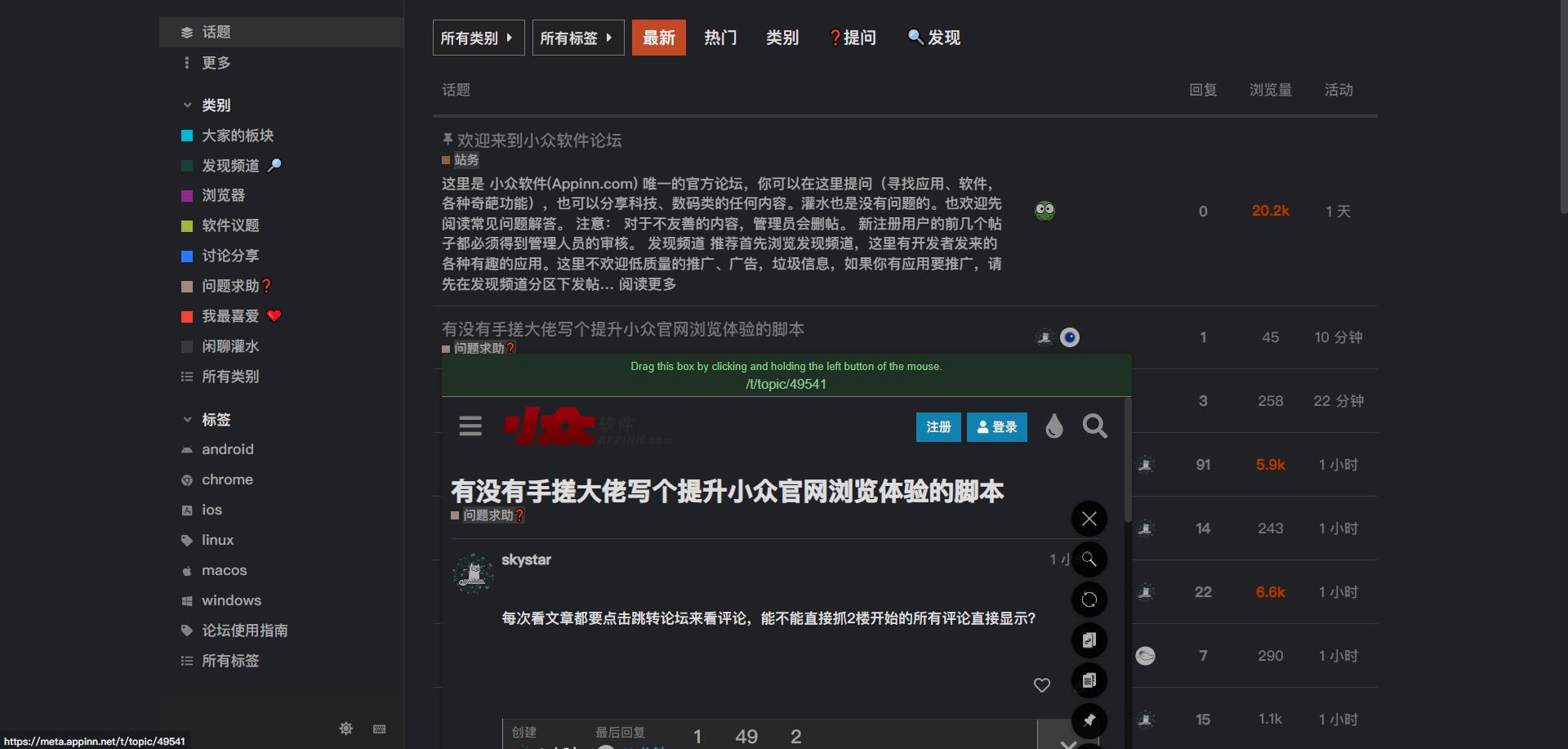

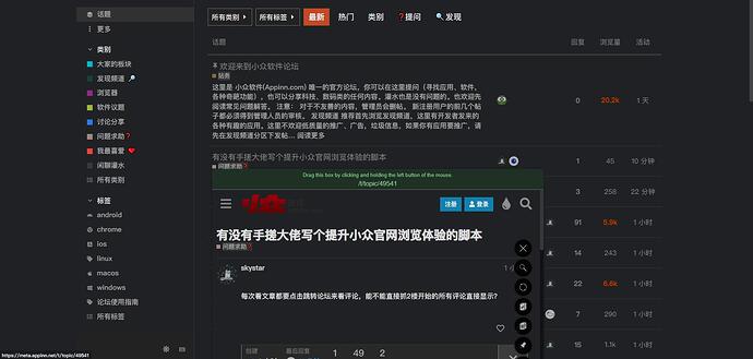

是类似 Safari 那种小窗预览?
这种效果?
Link Previewer 扩展可以实现

可以直接在我的仓库导入
也可以配合自动高亮规则使用,这样提示信息框会直接绑在“x条评论,点击查看”的按钮上

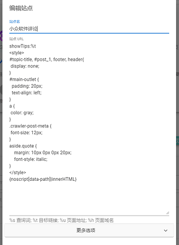

    "/^https://www\\.appinn\\.com/[^/]+/$/": {
        "words": [
            "/^https://meta\\.appinn\\.net/t/topic//l$s{unset;color:unset;}$t{$popup(1)}$in{.wpdc-join-discussion}"
rule

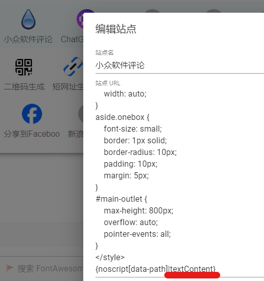

我看了一下,火狐上得把规则里的 innerHTML 改成 textContent,跟 Chrome 不通用。

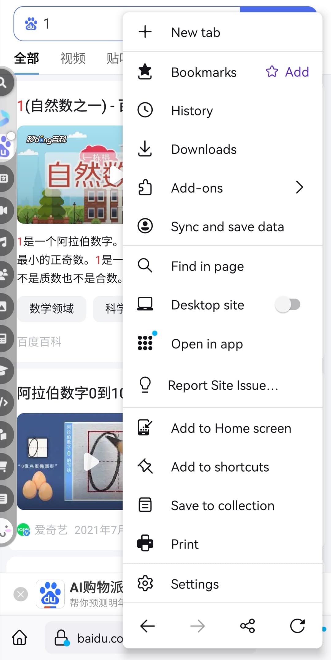

issue 106的都是Firefox的问题,安卓端独有的,有特别标注
昨晚安卓端的Firefox更新了,不显示的问题刚去测试现在好了,就挺神奇(Windows的Firefox设置左中依旧不显示)
但是出现一个新的问题,现在不开极简模式,它依然之显示一个主图标,也是必须触发一次才会显示全(相当于网页打开不操作,从原来的不显示变成显示一个图标)

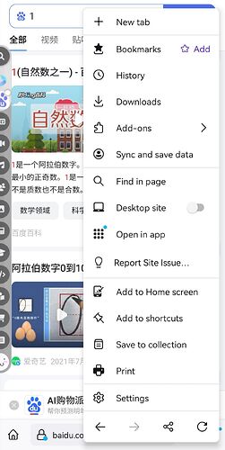

拖拽轮盘的问题,观察了下表现,应该是鼠标拖拽的时候浏览器不识别鼠标位置,拖到图标上也不会有动画,拖出轮盘范围,轮盘也不消失
联系到那个设置也图标无法拖动的问题,有没有可能安卓Firefox就不支持拖拽这种操作?

我下了一个安卓夜版火狐测试了一下,但没有找到拖拽方法,kiwi上是长按选择文字就能拖拽,但火狐我没试出来:sweat:。你是平板外接鼠标了吗?
“不开极简模式,它依然只显示一个主图标”这个我也没复现出来,你能导出你的配置发我邮箱给我检查一下吗?在导出页长按就可以导出完整配置。

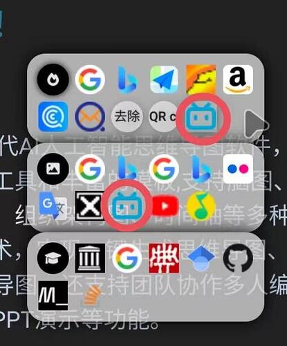

最后再提一个之前发现的小问题,红圈中的两个图标实际上是同一个搜索项,只是历史站点插入了分组末尾,然后出现了一个不透明的底色,不知道是故意的还是bug?
