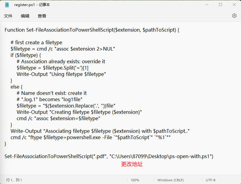

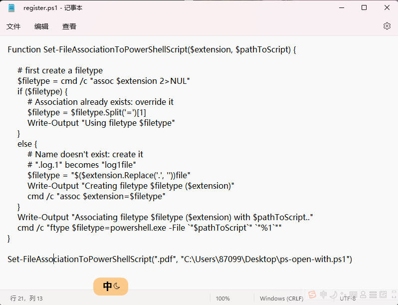

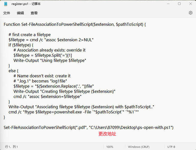

注册文件关联(需要将 {PSFILEPATH} 替换上端代码存储的 .ps1 文件地址,参考: windows 10 - How can I associate a file type with a powershell script? - Stack Overflow
Function Set-FileAssociationToPowerShellScript($extension, $pathToScript) {
    # first create a filetype
    $filetype = cmd /c "assoc $extension 2>NUL"
    if ($filetype) {
        # Association already exists: override it
        $filetype = $filetype.Split('=')[1]
        Write-Output "Using filetype $filetype"
    else {
        # Name doesn't exist: create it
        # ".log.1" becomes "log1file"
        $filetype = "$($extension.Replace('.', ''))file"
        Write-Output "Creating filetype $filetype ($extension)"
        cmd /c "assoc $extension=$filetype"
    Write-Output "Associating filetype $filetype ($extension) with $pathToScript.."
    cmd /c "ftype $filetype=powershell.exe -File `"$pathToScript`" `"%1`""
Set-FileAssociationToPowerShellScript(".pdf", "{PSFILEPATH}")

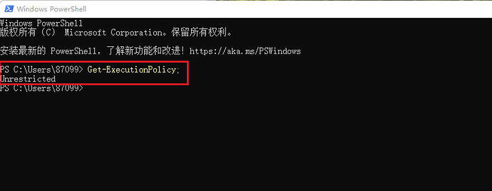

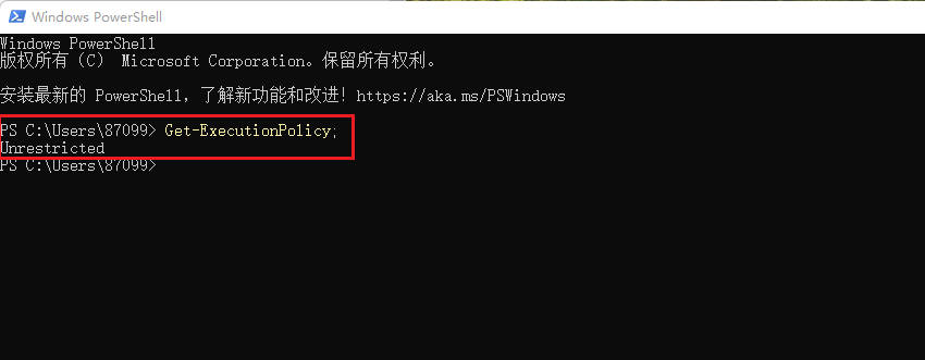

  1. 将系统的 Powershell 脚本权限设定为 unrestrictedHow to enable execution of PowerShell scripts? - Super User

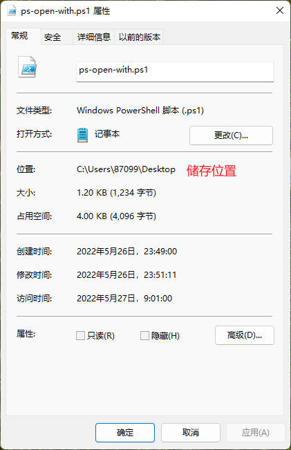

  2. 将第一段代码存储为 ps-open-with.ps1,第二段代码存储为 register.ps1
  3. 用文本编辑器打开 ps-open-with.ps1,修改头部的打开方式,key 为显示名,value 为程序路径
  4. 用文本编辑器打开 register.ps1,修改底部的 {PSFILEPATH}ps-open-with.ps1 的完整路径

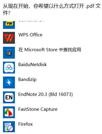

  5. 打开一个管理员权限的 Powershell 窗口,运行 register.ps1。本步骤完成后,右键 PDF 文件,打开方式中应该有 Windows Powershell
  6. Windows Powershell 设定为 PDF 的默认打开方式

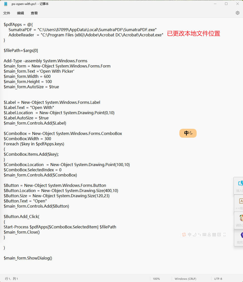

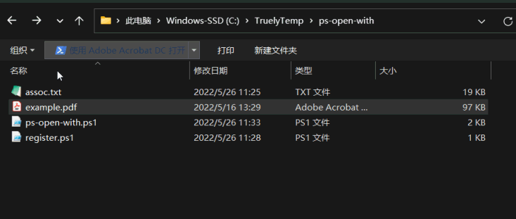

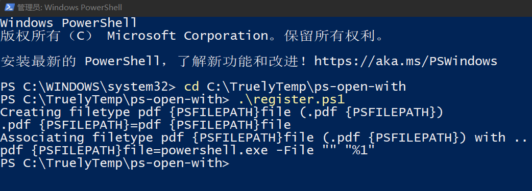

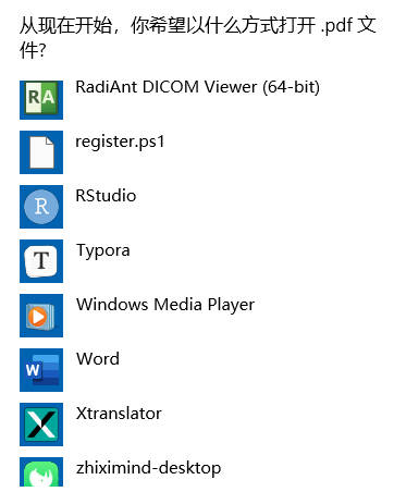

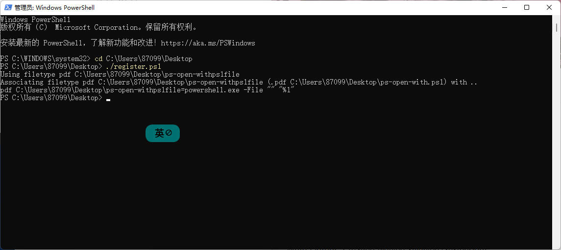

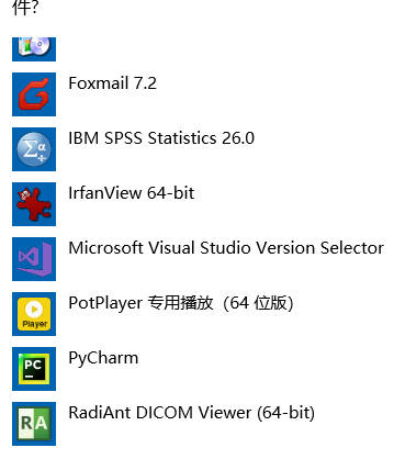

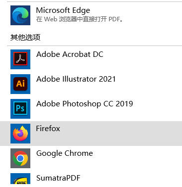

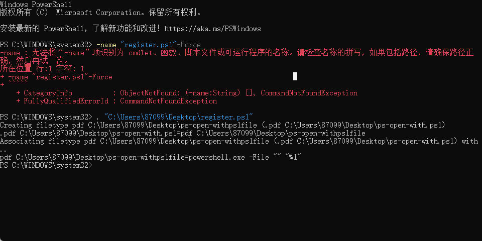

感谢大佬回复,我昨天按步骤执行,右键PDF文件没有找到 Windows Powershell。下面是我的设置截图,麻烦大佬抽空看下哪里出的问题。
第四步运行脚本
右键选择打开方式
还望大佬帮我看看是哪里没有设置好,非常感谢。

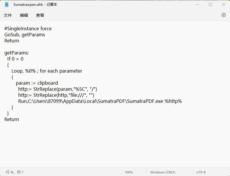

  1. ahk代码
    拷贝这段代码为ahk文件。命名为dcopen.ahk。
#SingleInstance force
GoSub, getParams
Return
getParams:
  If 0 > 0
     Loop, %0% ; for each parameter
        param := clipboard
	http:= StrReplace(param,"%5C", "/")
	http:= StrReplace(http,"%20", " ")
	http:= StrReplace(http,"file:///", "")
	Run,C:\miniapp\app\SumatraPDF.exe "%http%"
重复第三第四步骤,有几个pdf打开器,就添加几个按钮,新建几个ahk就好了。

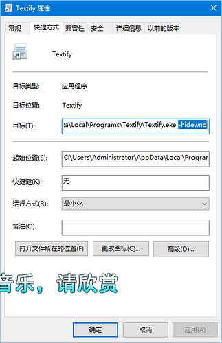

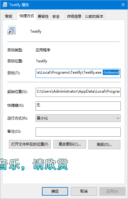

另外,这个软件每次开机都会跳出来设置界面。
在快捷方式后面加个 -hidewnd 就ok了

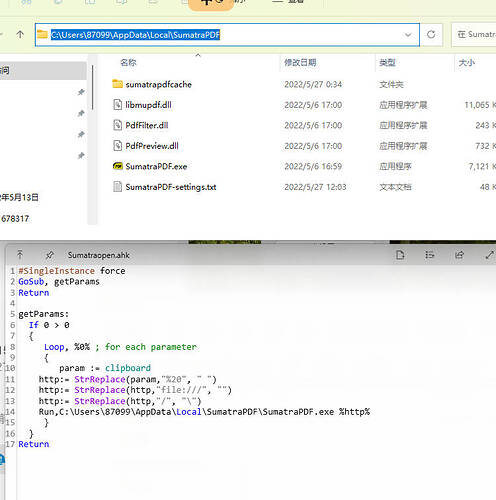

这个方法看上去很nice,但是操作没有成功,似乎ahk脚本调用不成功,截图如下
更改textify 更多设置
脚本存放位置
PDF软件位置
obsidian地址栏点击2 后没有反应
补充脚本截图
奥奥,忘了有的文件名会有空格的情况
换成这段代码
GoSub, getParams
Return
getParams:
  If 0 > 0
        param := clipboard
再有什么问题的话,代码里多加几行类似
http:= StrReplace(http,“%xx”, “x”)
的代码。
把提取出来的被转化成 %某某 的变回它的原来字符就好了。
不过除了空格和/ 应该也没其他这种奇怪问题了。
试了下,这么奇怪的名称也没有问题了

PowerShell 脚本的运行方式可能有问题。先 cd 到存储目录下,再直接 ./register.ps1 执行。需要管理员权限。
我替换了一些ahk参数,可是点击设置的textify第二个选项,没有反应,理论上不应该启动SumatraPDF这个软件吗
谢谢回复,按照此方法启动脚本,但是右键打开方式里还没没找到powershell
脚本文件我也没找到问题

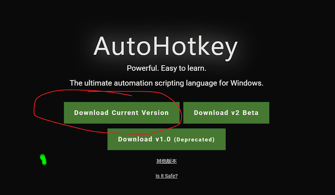

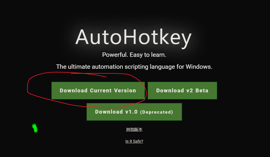

另外,我安装的autototkey这个版本
非常感谢,失败原因是我不小心删了这个代码 。
