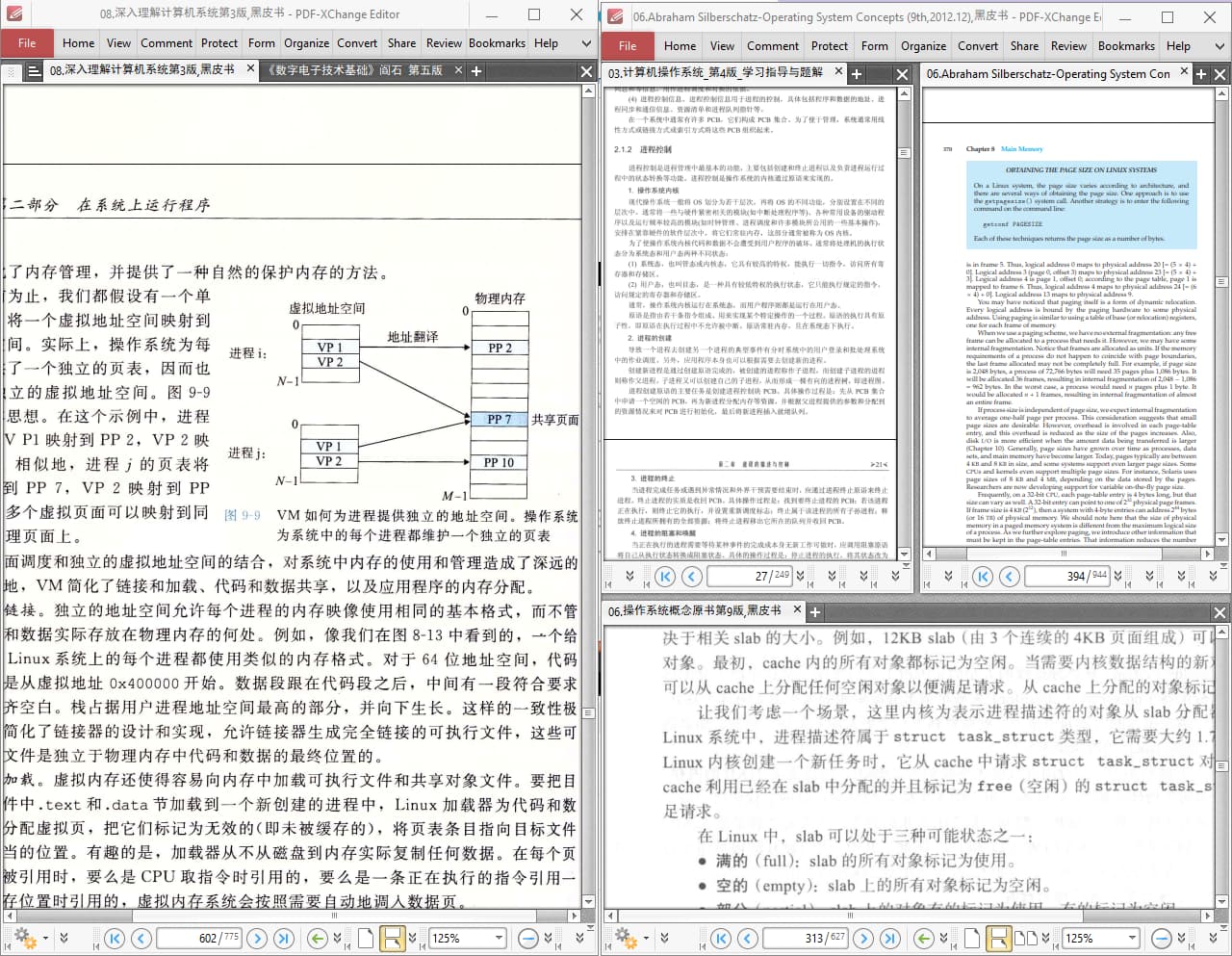

PDF-XChange Editor
session 同 workspace,如果是不同窗口,那再次打开就是在不同窗口,浏览位置也会恢复。
不卡顿,但也不是轻量的。
感谢,一时忘了这个软件,之前也不知道它有 session 保存功能 XD
试了一下,符合我需求,而且授权方式也比较令人满意,还能直接用 scoop 安装 :+1:
