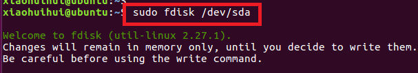

fdisk 打开磁盘
使用命令:fdisk /dev/sda 打开硬盘 /dev/sda,然后输入子命令 p,可以看到对应的硬盘信息,如第二张图中所示,可以看到这块硬盘分为3个部分,分别是:

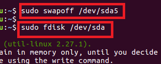

关闭 swap
输入命令:swapoff /dev/sda5 来关闭交换分区

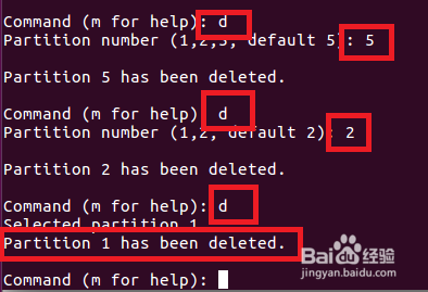

删除原有分区
【注意备份数据】
fdisk /dev/sda
使用 d 命令依次删除这3个分区。如下所示:

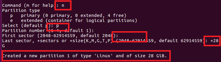

命令依次是: n p 回车 +28G
然后28G的根分区创建完毕,如下所示:
注意这里使用你想要的空间,比如 50G 磁盘,想分 48G 给主分区就写 +48G

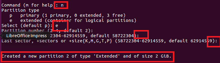

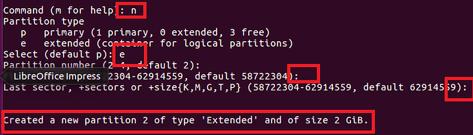

创建扩展 & 交换分区

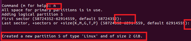

n e 回车 回车,将剩下的2G空间创建为了扩展分区。

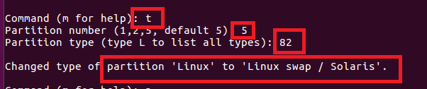

命令依次是:n 回车 回车 回车 逻辑分区创建完毕,这个时候逻辑分区格式是linux,还不是想要的swap分区,需要修改它的分区标志。输入命令 t,然后选择分区5,输入分区编号82,就将 /dev/sda5 从 linux 格式分区修改为 swap 类型分区。如下面第二张图中所示。

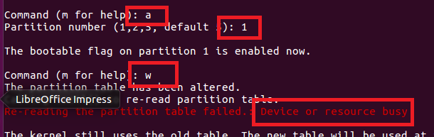

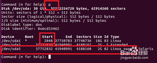

设置启动分区

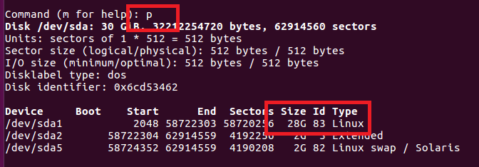

输入 p 命令查看一下分区信息,如下所示,和编辑之前唯一的区别就是根分区从18G变成了28G,其他没有任何变化。确认无误后,输入命令 a,然后输入分区编号 1,将分区1设置为启动分区。如下面第二张图中所示,最后输入 w 命令保存配置。这个时候会提示 Deivce or resource are busy,是因为原来的根目录还在挂载中,但是没有影响。

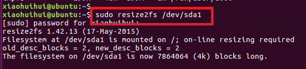

调整大小

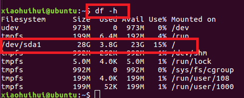

重启完成后,执行命令:resize2fs /dev/sda1 命令,然后使用 df -h 查看硬盘挂载信息,这个时候看到的已经是28G的根目录了,没有任何错误,完美的将虚拟机硬盘扩大了。
