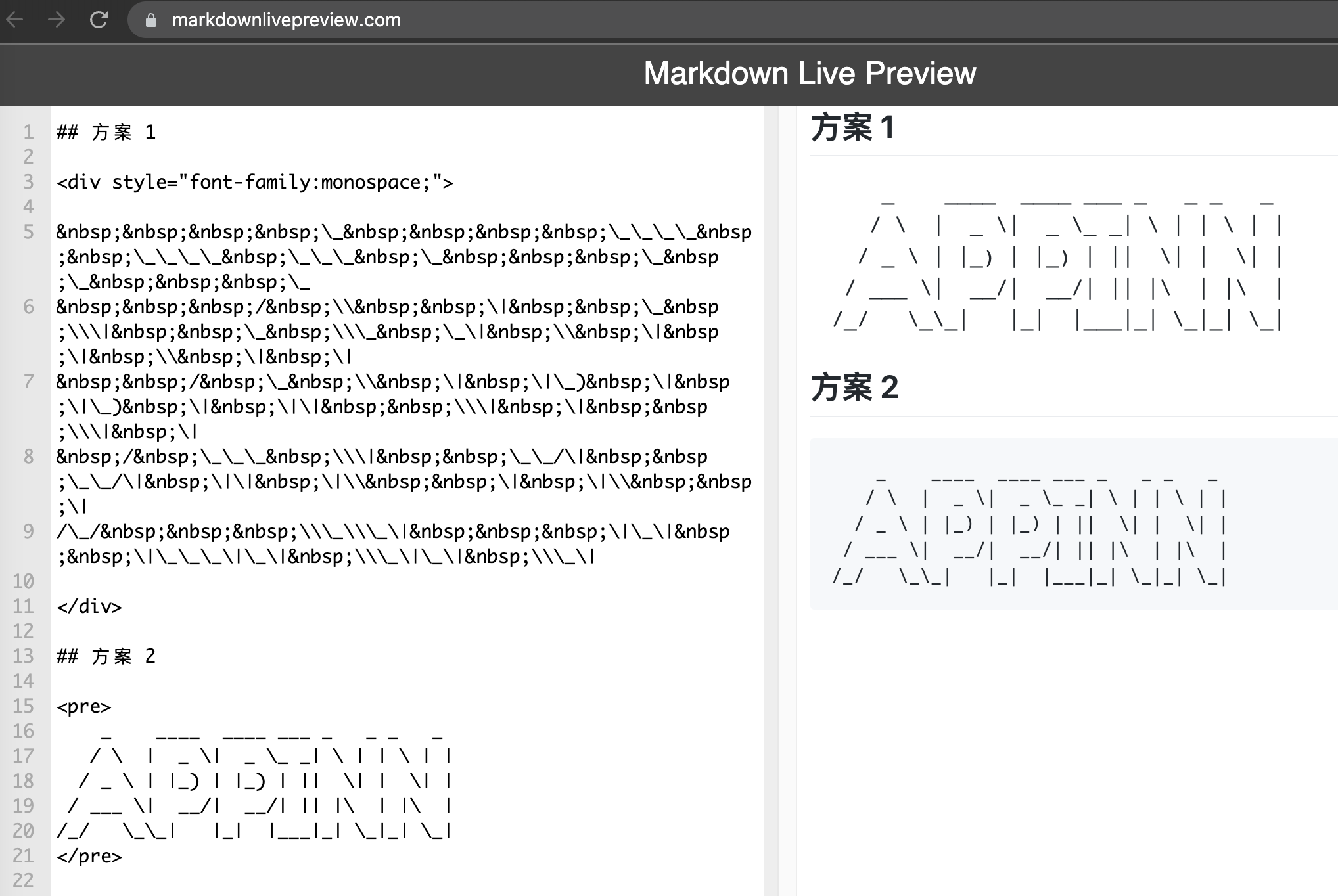

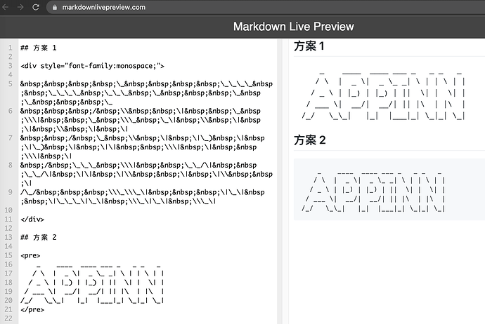

解决方案 1
因此如果要正确渲染 ASCII art,要按以下步骤处理文本:
  1. 把空格转为 HTML 实体 &nbsp;
  2. 把反斜杠转为两个反斜杠 \\
  3. 把下划线转为反斜杠与下划线 \_
  4. 把竖线转为反斜杠与竖线 \|
  5. 除最后一行外,在每行末尾加两个空格
  6. 把以上内容放进 <div> 里,为其添加样式 font-family:monospace;(此处也可以堆一大堆各种系统自带的等宽字体,什么 Courier New、Consolas、Menlo、SF Mono 等等等等……)
以上步骤里,3 和 4 可以互换,但必须在 2 之后。
前四步可以用 python 函数来转换:
def ascii_art(str):
    return str.replace(' ', '&nbsp;').replace('\\', '\\\\').replace('_', '\\_').replace('|', '\\|').replace('\n', ' \n')
转完以后放进 <div> 里,注意里面上下要各空一行:
<div style="font-family:monospace;">
(粘贴在这里)
</div>
解决方案 2
直接用 <pre> 元素包裹起来,:ok_hand: 了。

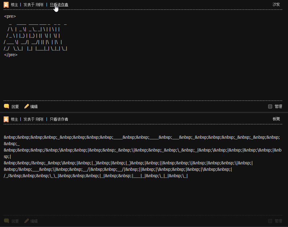

我测试如下:
  • Discuz论坛回帖不支持<pre>标签。
  • 把空格换成&nbsp;回帖也不会自动转义。

哦,我的没解决,在discuz回帖还是会乱码,看我最后发的帖子。
Discuz 论坛支持转义字符吗?不支持怎么搞也没用吧。

使用命令pyfiglet PYTHON | ./aha --> PYTHON.htm输出html文件后查看其源代码,也是用
标签转义的,Discuz论坛回帖不支持这个标签。
<pre>
 ______   _______ _   _  ___  _   _
|  _ \ \ / /_   _| | | |/ _ \| \ | |
| |_) \ V /  | | | |_| | | | |  \| |
|  __/ | |   | | |  _  | |_| | |\  |
|_|    |_|   |_| |_| |_|\___/|_| \_|
</pre>
