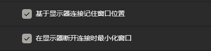

是不是这两个选项哪个的功劳?
不是,这两个显然都不会把窗口弄消失。应该是windows还以为连着第二显示屏
虽然说,通过这种方式可以找到程序,但实际场景中,我笔记本屏幕上可能只保留2-3个程序窗口,外接显示器上有7-8个程序窗口,用 alt+tab 定位会比较麻烦。
感觉与这两个选项无关,不过还是问一下,这两个设置的入口在哪里?
是的,我觉得这个是问题根源。我同一台笔记本上周 win10 升级到 win11 的,同一根HDMI线接的同一台显示器,之前并没有这个问题,所以我怀疑是不是 win11 的问题。
