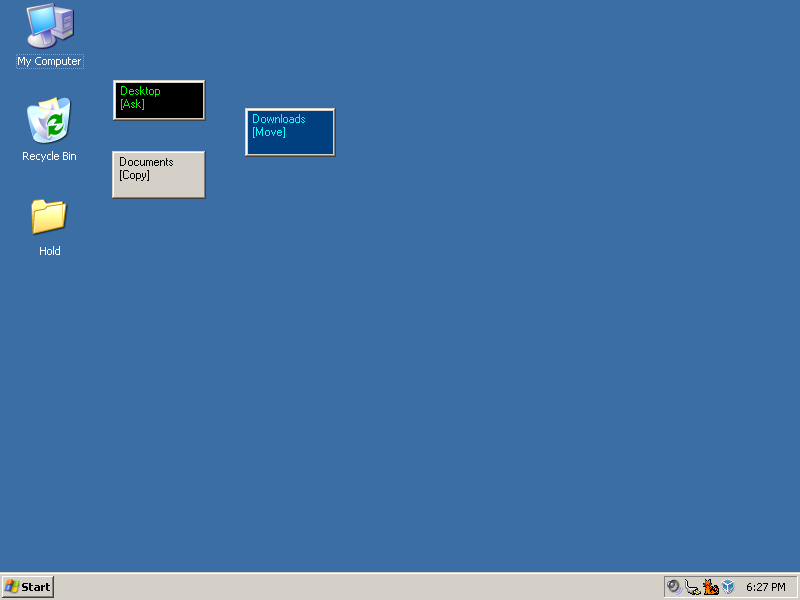

这两个软件可以在桌面悬浮一个置顶图标,设定好规则,在往微信拖拽文件时顺便往悬浮图标拖一次,就可以复制一份在特定文件夹了。
