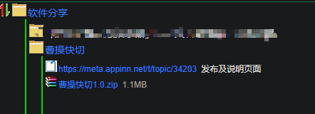

1.0版本下载链接
dogbean.ysepan.com
注意,这个版本添加排除列表和添加固定搭配都需要手动修改ini,普通用户可以等等2.0版本。
