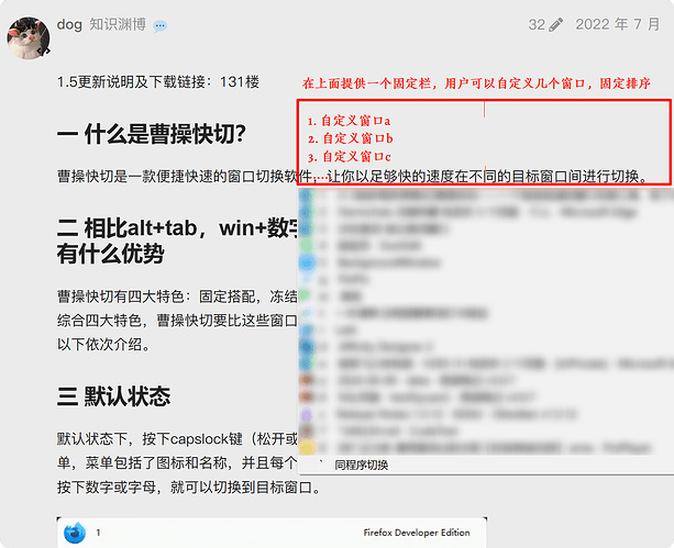

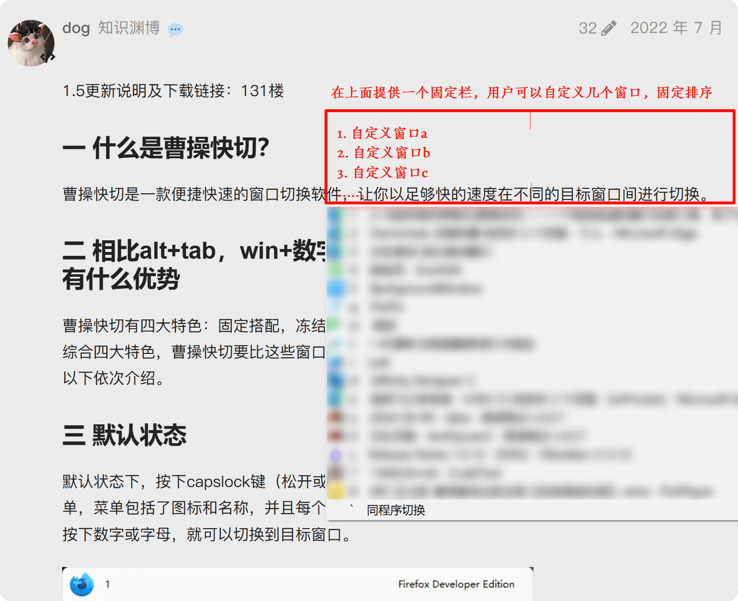

建议增加一个置顶窗口列表的功能
背景
当前曹操快切窗口列表的排列顺序会变化,最近激活的窗口被置于列表的最上方。这种动态变化不利于用户通过固定的记忆顺序来快速切换窗口。
为什么不用 Windows 任务栏来切换固定的窗口
这种方法在实际操作中并不高效。尤其当鼠标距离任务栏很远时,移动鼠标点击然后再移回原位相比使用曹操快切窗口要费力。
为什么不全面依赖曹操快切的自定义快捷键来切换
虽然当前已经在使用这种方法,但记忆快捷键需要一定的记忆成本,且操作方式与通过列表选择窗口不同,有时更倾向于使用鼠标来选择。因此,置顶列表的功能和快捷键切换是互为补充而非替代的关系,能够提供更为灵活高效的切换方式。

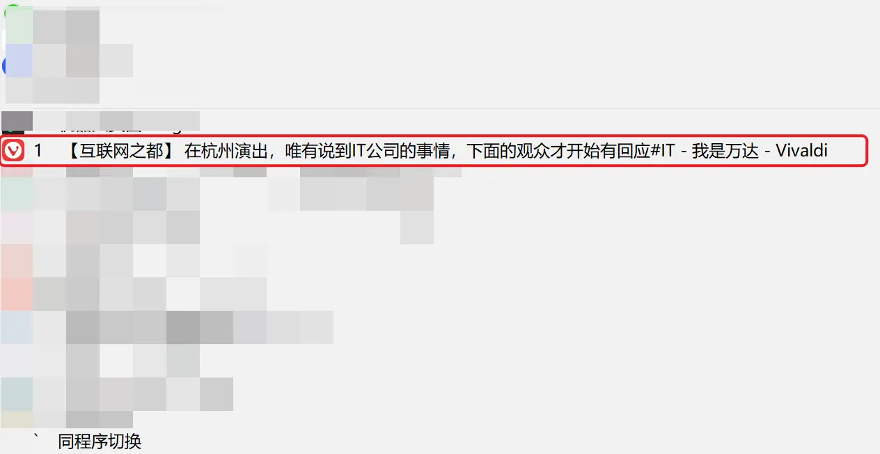

有个问题想请教一下~有些网页的标题太长了,菜单跟着变很宽,用起来不方便。
试过让AI修改,标题是缩短了,却无法激活窗口了,怎么改都改不好。有没有简单的修改方法能让窗口标题显示限制在20个字以内?
