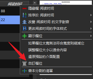

  1. calibre是有个自定栏位功能的
可以新增一项阅读时间
  1. 然后因为每本书被打开时,标题栏是会显示书名的,很容易就可以通过ahk等软件,监听活跃窗口的标题名,记录下每本书的阅读时间
  1. calibre的书籍信息是存放在一个metadata.db数据库文件里的,格式是sqlite format 3。
可以通过sqlite软件,把每次记录到的阅读时间累加到数据库相应项目上去。
比如,我新增的阅读时间这一栏,
这样一来,相当于给calibre加个阅读时间的插件。
理论上会比较优雅和实用,还能推广给大家用。

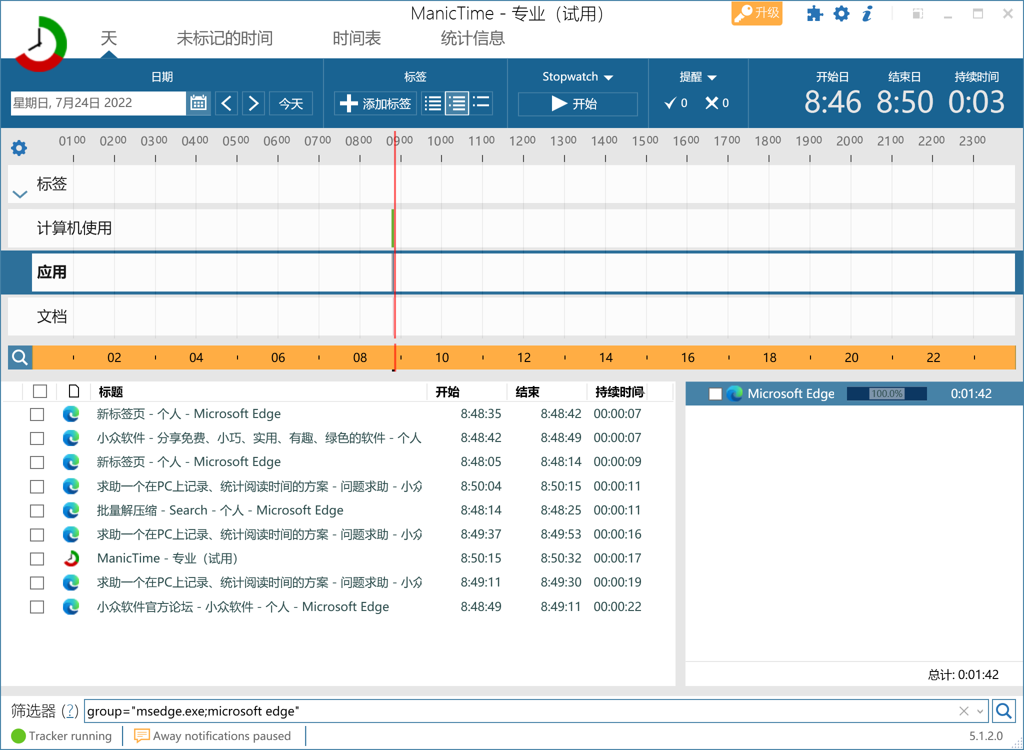

试试Manictime?免费版就能做到这个功能了。
这是我的对浏览器的
没记错calibre应该也是可以的。
付费的话,多点功能。
不付费也能满足你的需求了。
想买专业版的话,如果觉得我的推荐合理的话,可以从我的推广链接买,209元支持5台设备。
当然说实话也挺贵的,没需要就算了。

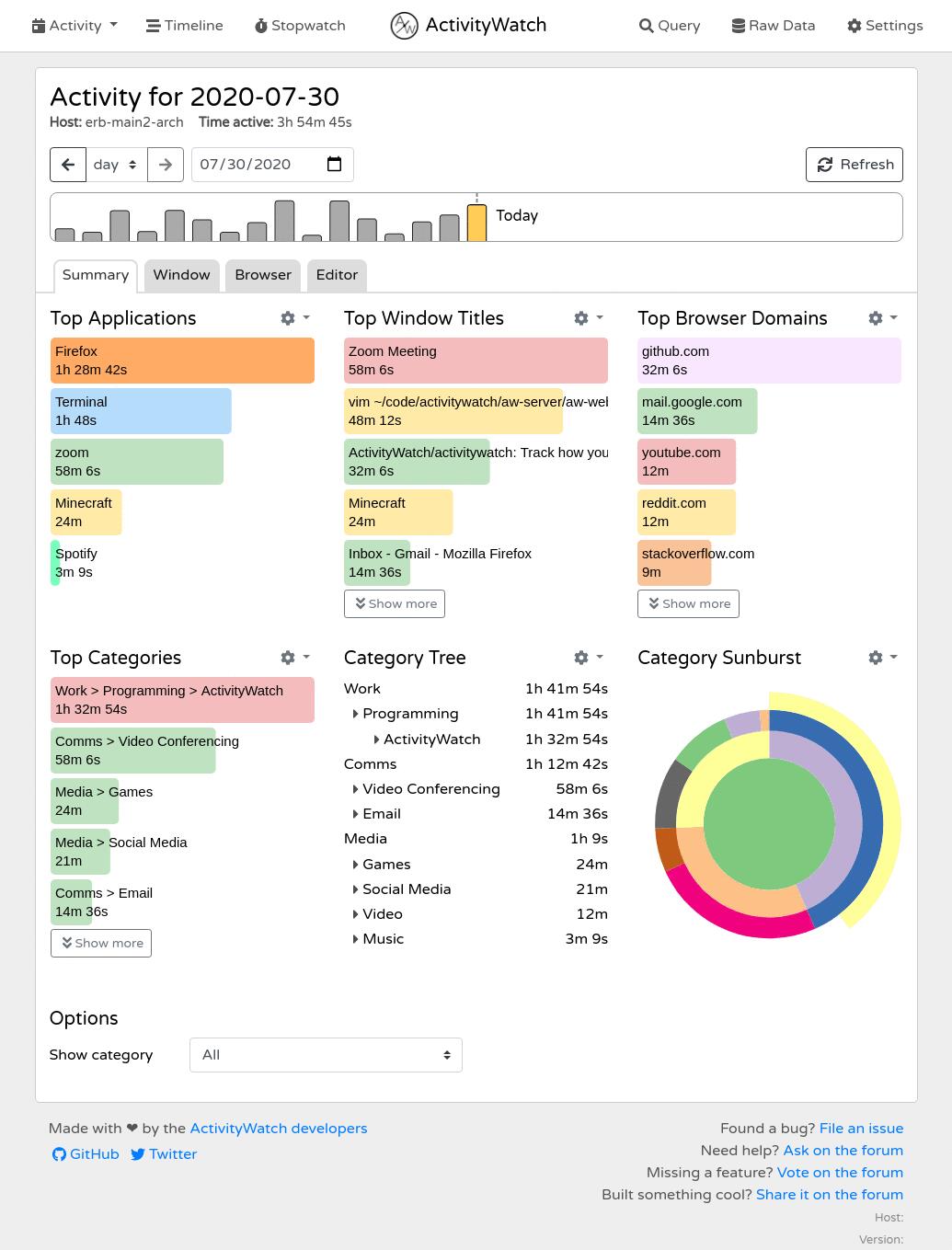

ActivityWatch/activitywatch: The best free and open-source automated time tracker. Cross-platform, extensible, privacy-focused. (github.com)
这个开源项目应该也行,我之前也用过,还是免费的,也可以试一下。

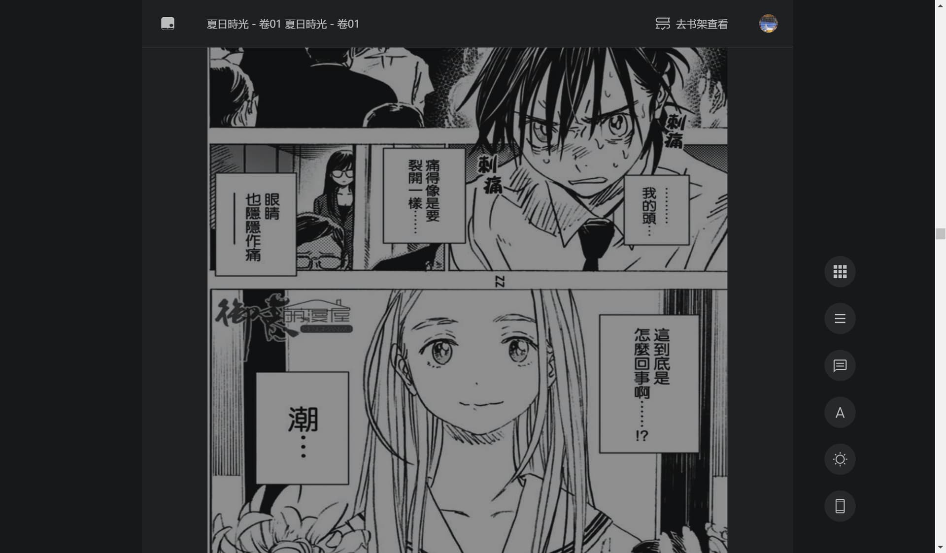

其实不用 calibre 的话,把 epub 上传到微信读书也是一种不错的选择。
利用插件可以看到阅读时间,和把笔记保存到 notion。

之前有试过Manictime,之后还是放弃了,再次尝试了一波还是觉得太冗余了,容易产生无用的需求 :smiling_face_with_tear:。还是选择继续手动用番茄钟记录来作为分析对象。
我十分赞同你的观点,那玩意儿设置太复杂了,我就单纯当个屏幕自动截图的软件用了……
