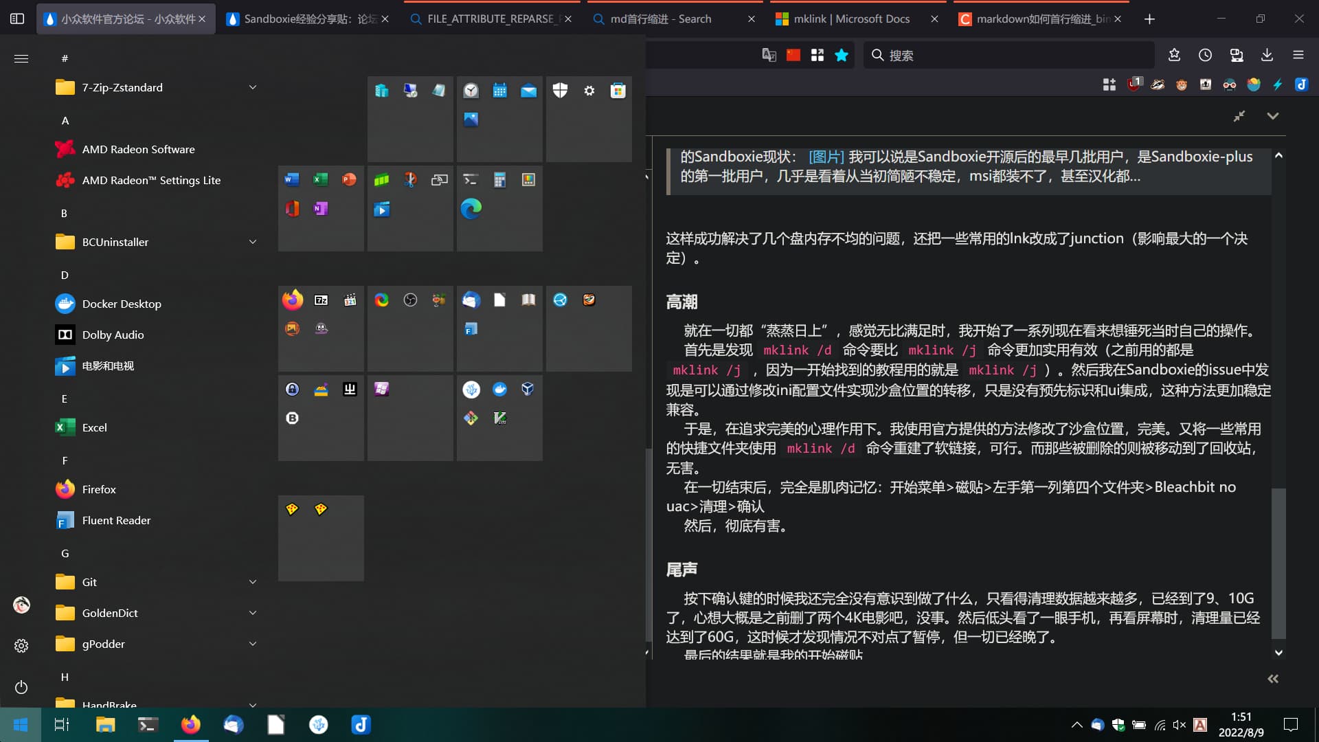

  按下确认键的时候我还完全没有意识到做了什么,只看得清理数据越来越多,已经到了9、10G了,心想大概是之前删了两个4K电影吧,没事。然后低头看了一眼手机,再看屏幕时,清理量已经达到了60G,这时候才发现情况不对点了暂停,但一切已经晚了。
  最后的结果就是我的开始磁贴从当初的满满当当变成了残垣断壁。

  • C:\Users\user\AppData\Roaming\Microsoft\Windows\Start Menu\Programs(所有在用户权限下安装的软件lnk,我建立的10个文件夹的绿色软件、沙盒、快捷命令lnk)
  • D:\Script (所有自用的dos脚本)
  • D:\Software (所有无安装程序的绿色软件,至少有10个)
  • D:\MSYS64\home\user (MSYS2的home目录,包含所有快捷命令,vim、zsh配置)
  最开始转移的Sandboxie的游戏沙盒更不用说,数据直接少了一半,打都打不开,更别说存档了。其中包括HMCL、因为离线没有保存的文明6存档(昨天刚打的),损失最少的反而是占内存最大的Epic的生化奇兵,因为有云同步。
