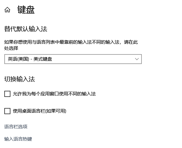

ps:尝试过在语言设置里添加英语语言,尝试过删除IME,输入语言热键里的各个选项也都关掉了,还是会自动切换成英语
是不是允许为每个窗口使用不同的输入法导致的
这个选项也试过了 ,不管勾不勾上都是会变.

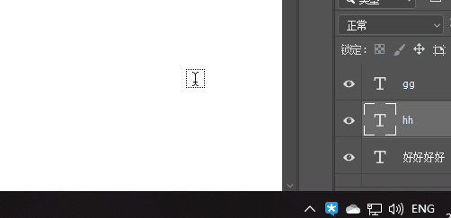

试验了下发现,系统会在一些他觉得我需要英语的地方自动把我的输入法换成搜狗输入法英文模式,(比如我在PS里查看图像大小时候,
他就会自动转成英文).但是大多数时候我只是看下尺寸,然后就要保存,但是按保存快捷键了 ,他就只能打英文,还要再手动切换中文模式.

大佬看下,正常输入是中文,按图像大小后,鼠标尾巴还是中 但其实已经变成了英文

关闭"允许我为每个窗口使用不同的输入法".

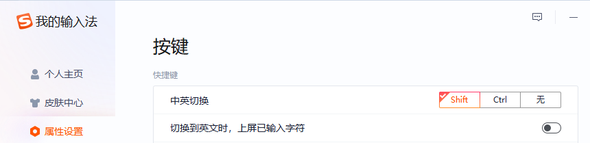

搜狗输入法按键切换中英文, 选 “无”.
