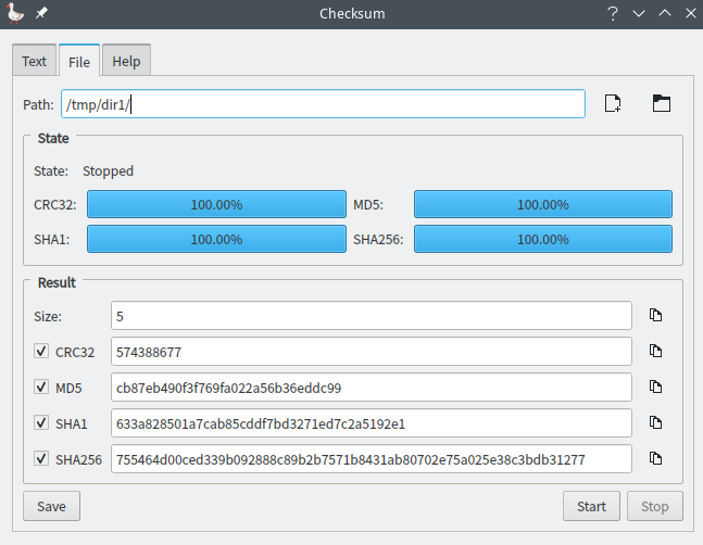

多谢回复,计算哈希值的工具有什么推荐吗?我下载了个hashmyfiles,感觉好像不太会用。hash算法里那种比较快?MD5? SHA1? 还是 CRC32?

http://www.filecxx.com/zh_CN/documentation/how_to_get_file_checksum.html

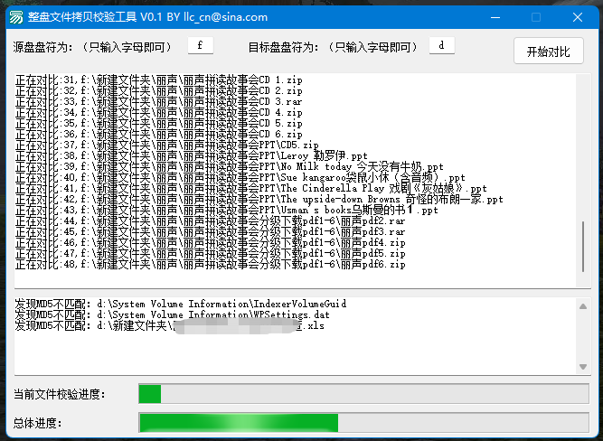

工作原理:
1、枚举源盘下的每一个文件并计算md5;
2、以源盘上文件为依据,对照读取目标盘相同路径下的文件,计算MD5;
3、对比两个MD5;
工具使用要求:
仅适用于原盘符上的文件夹、文件“原路径”拷贝到目标盘符的情况。例如源盘“a:\1.txt”,拷贝到目标盘“d:\1.txt”;源盘“a:\1\1.txt",拷贝到目标盘“d:\1\1.txt”。

辛苦大佬现场撸工具,感谢!这个软件如果源盘符有文件ABCD,目标盘符有文件ABCDEF。也就是说目标盘比源盘文件更多的时候会发生什么?
个人感觉逻辑应该是:根据源盘来设定待比对的文件和文件夹目录,比如源盘有ABCD文件和文件夹,程序就去目标盘对应位置找ABCD文件,如果有,就对比hash,如果没有,直接返回对应文件不存在的log。而反过来如果目标盘有更多的跟源盘无关的文件,可以直接无视。

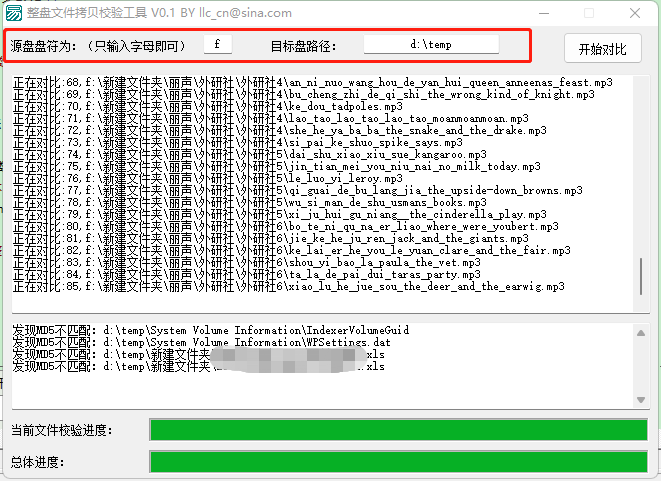

然后,大佬能否调整一下比对根目录的设计,让目录根可以是一个盘符,也可以是一个文件夹,比如源盘为N:\,目标盘为 T:\N
目标盘可以是文件夹的话,文件夹内保持跟源盘一样的结构

正如您在下面那段所期望的,不会有任何提示,如果ABCD都正确复制的话。因为该工具是依据源盘文件去找目标盘同路径文件进行对比,对目标盘其他文件并不过问。
可以做到,我改动一下,稍后放出新版。

根据新需求做了修改。
