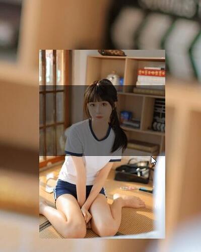

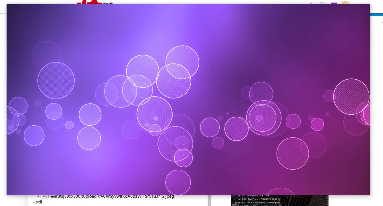

展示图片
快速的切换图片会有些卡顿,目前只能拖拽图片进去才能打开,右键没有打开选项(CTRL+O),没有放大缩小按键,Exif显示的确太乱了。整体浏览效果还不错,看好!
