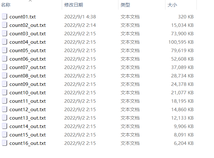

在对702亿个字符的语料库统计后,获得70亿个词语的数据,约为63GB。

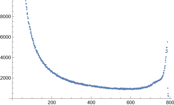

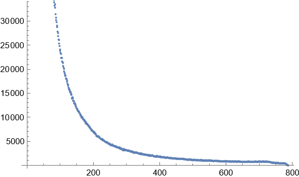

有一个简单的办法:

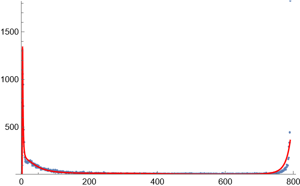

1.把702亿个字符的语料库分割成791个区块,统计出现同一个词语的区块数量。区块数是1-791,而最常见的词语数量数以亿计,最罕见的词语数量只有1。使用区块数代替词语数量数,可以将数值缩小在一个相对均匀的范围内。
2.把区块数目相同的词语看作一个集合,并统计这个集合的词语数量,这样就得到一个类似于直方图的统计图
3.得到图像显示,在这种方式下的词频关系图并不是完全和长尾效应完全一致的,而是一种泊松分布和指数增长的结合体。这在2个字的词语统计分布图中尤为明显。随着词语长度的增加,高频词的出现次数和比例大幅度减小,低频词的出现次数和比例随着词语的长度增加而大幅增长。相对高频的词语位于这个与长尾效应类似的曲线尾部和中部。
1 单个字
2 个字的词语
3个字的词语
4个字的词语
5个字的词语
6个字的词语
7个字的词语

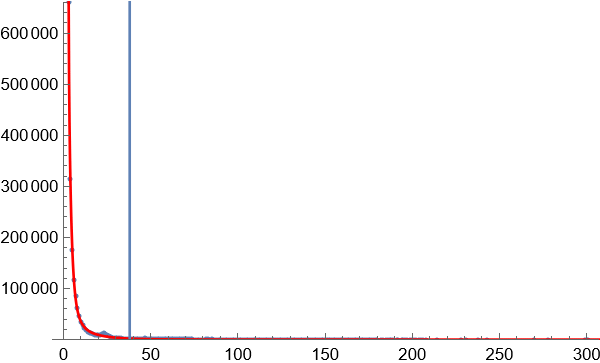

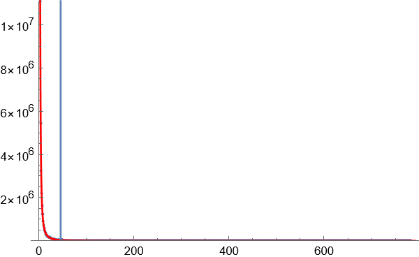

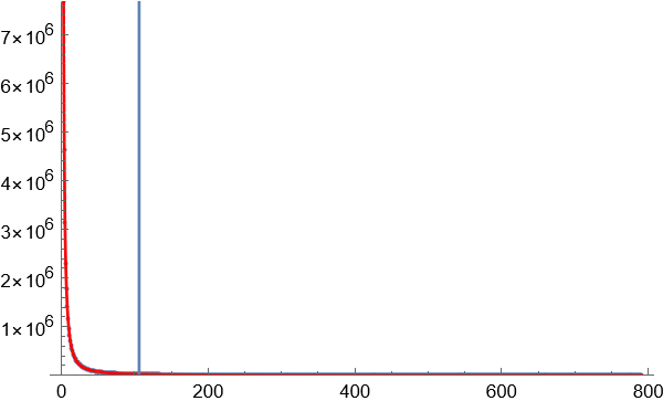

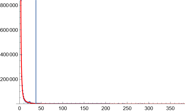

4.以区块数量的某一数值作为边界,对70亿个词语进行数据缩减,只保留相对高频的词语。大部分图像显示为长尾图,横轴代表区块数量,竖轴代表同一区块数量对应的词语数量。横轴越小,斜率越大,说明因为词语对应字的排列组合导致无序效应在罕见的词语中越来越明显。为了覆盖足够高的语义复杂度,只需要计算曲线斜率最大值按照一定比例缩小后对应的点,就是无序与有序的临界点。
临界点的斜率是曲线最大斜率的固定比例的关系,如果选择比较合适的临界点处,语义复杂度正在增长,还没到无序到不受控制的增长程度。
临界点选择,使用暴力穷举法,试用不同的比例参数,可以看到,在选择某个参数附近后,分割获得的高频词语数量增长趋于稳定。这个参数就是理想的分割参数。
下图显示通过实验获得的理想参数下的临界点位置:
1 单个字
2 个字的词语
3 个字的词语
4 个字的词语
5 个字的词语
6 个字的词语
7 个字的词语
15 个字的词语
16 个字的词语

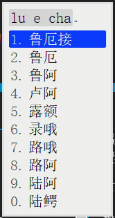

这个数量级别的词库,到底整句输入法准确率怎么样呢?
上图
使用搜狗拼音,同样可以打出正确的语句。
值得注意的是,搜狗输入法是经过高度算法优化的,一定包含中文语法逻辑。
而鸿雁输入法仅仅是采用rime输入法的整句引擎和1-16个字长度的词语概率统计。rime输入法的整句引擎的算法没有仔细看,应该是基于拼音不同拆分,对应的语句组合相应的概率进行优先级排序。
对于底层细节的了解,作者就没有进行更多的整句测试。有兴趣的可以打开中央电视台,按照电视台播音打出语句,测试准确度怎么样。
包含2471万词语的鸿雁输入法并没有采用中文语法算法的引擎,仅仅依靠庞大的词语频率统计,在整句输入功能上已经和搜狗输入法不相上下(这只是个人的看法,是否真实需要广大网友的验证)。

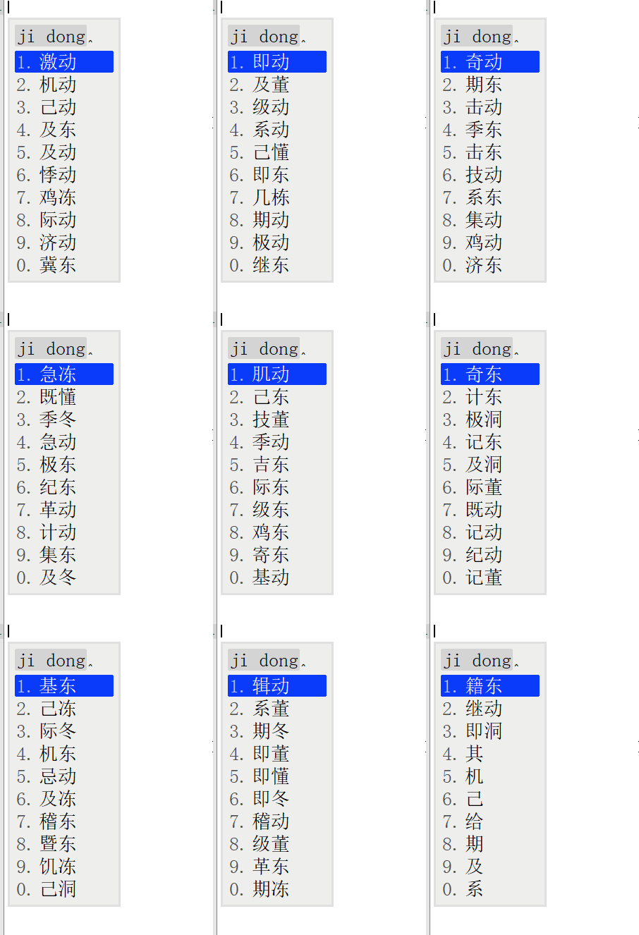

下图是搜狗输入法和鸿雁输入法语义复杂度的对比,以拼音“jidong”为例:
搜狗输入法仅有14个候选词语;鸿雁输入法有83个候选词语。
这只是随机抽取的词语,如果遇到罕见的拼音,那么一定会出现搜狗输入法不能打出的拼音,而鸿雁输入法可以打出的词语。
候选词语数量,上面的例子约为六倍,候选词语倍数是十倍,二十倍的应该是存在的。
