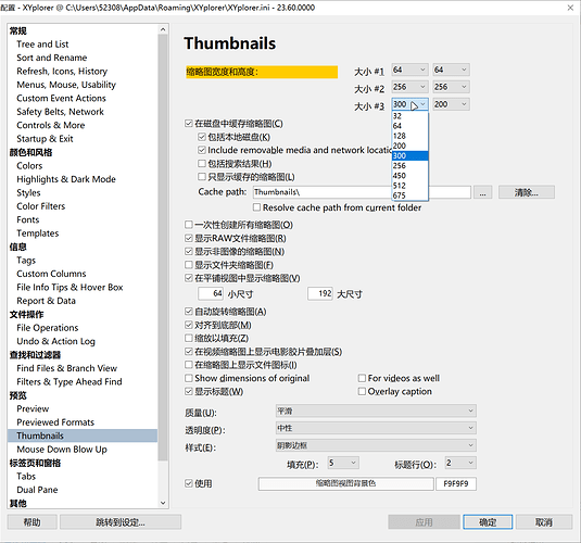

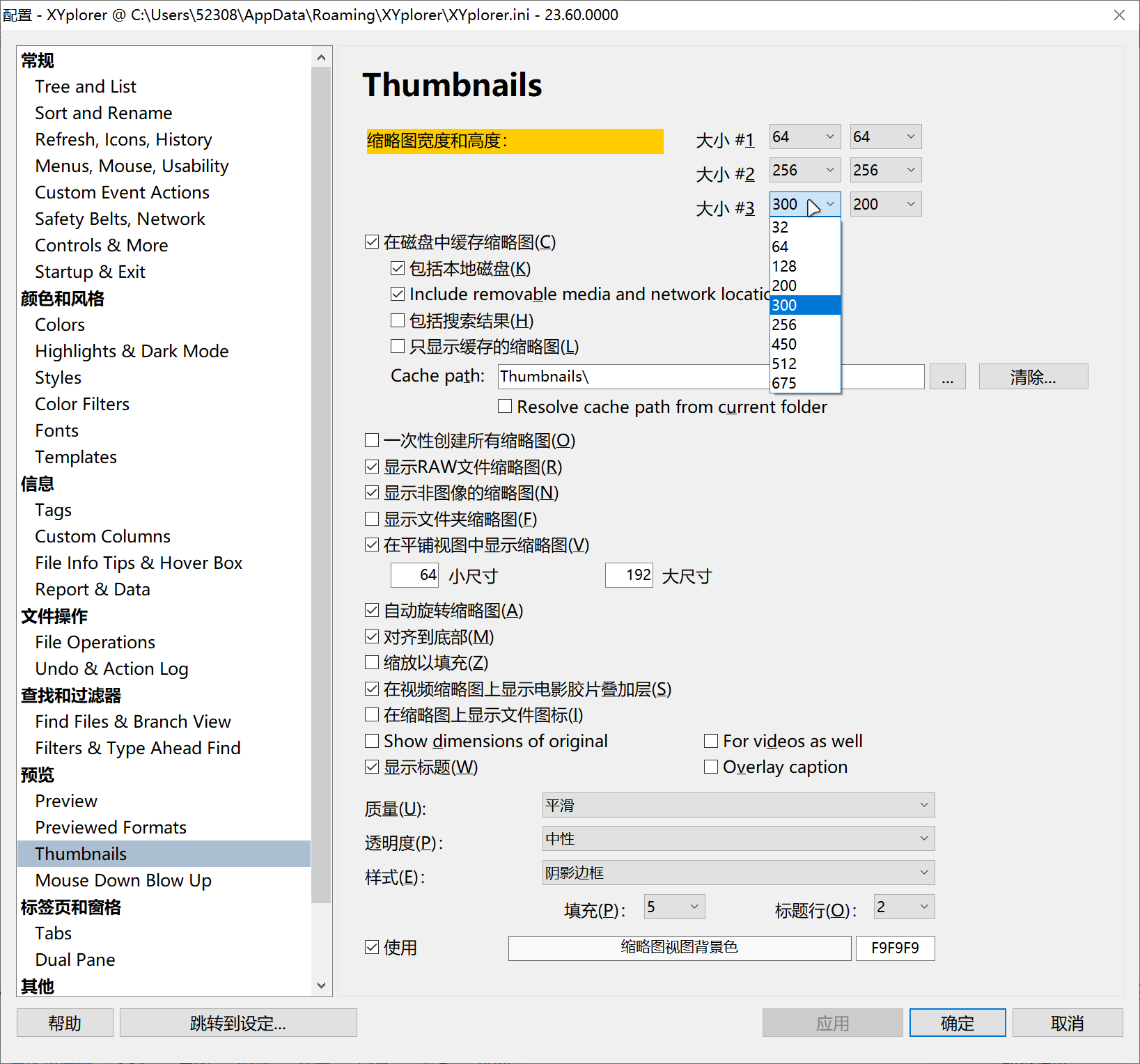

4k屏看起来缩略图256px太小了,世纪难题吗?

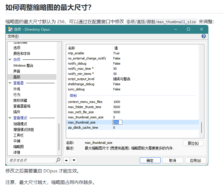

Directory Opus试过了也不能变大,看图软件倒是有Adobe bridge 但是还是原生资源管理器顺手
嗯, 以为能改大, 测试了一下, 发现改了尺寸参数也还是最大256 .
原来要重启 ![]()
