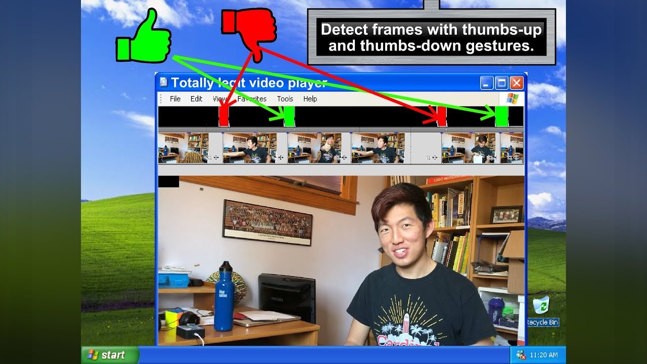

我看到了一个比较学术的实例,
但是不知道怎么使用,
比如:
Automatic on-the-fly video editing tool! - YouTube
有兴趣的大家可以看看.

主楼末尾的内容是Automatic on-the-fly video editing tool,所以这一个是编辑工具而不是播放器。
