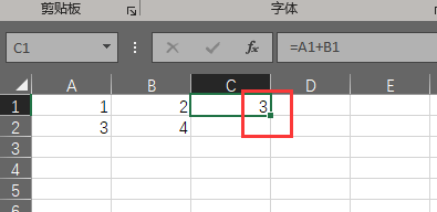

小众上的大神多,看看能不能给指导一下这个问题。
我有个excel工作簿,里面有几十个sheet,每个sheet中的表格格式都相同,只是行数不同。
现在我希望在第一个sheet中自动填充一个公式,然后采用多选sheet的方式,同时应用到其他sheet上去。
现在遇到的问题是,我自动填充使用的是双击的方式,然后所有sheet都只填充到第一个sheet的最大行数,如果其他sheet页中的最大行数超过这个行数就不会自动往下填充了,有什么办法能实现所有sheet都自动填充到最大行吗?
大致就如上图,我在C1中输入公式“=A1+B1”,然后双击c1右下方,自动填充…
希望后续所有sheet都能同时执行此操作,且自动填充到最大行。

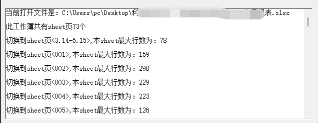

先查看工作簿中哪个sheet有最大行这个办法,也是一位大佬提示过我的,在我还不会上述VBA代码之前,自己写了一小段代码,能帮助自动分析从几十个上百个sheet中找到最大行的是哪个sheet,然后就在这个sheet上操作,也是可行的。
只是感觉这个方法不够高大上,不够全自动,没有VBA代码那么高的逼格。
现在,已经有了两种方法能够实现我的目标了,一种就是先查看哪个sheet页行数最多在其上操作;另一个是用VBA,一次性全部搞定。
