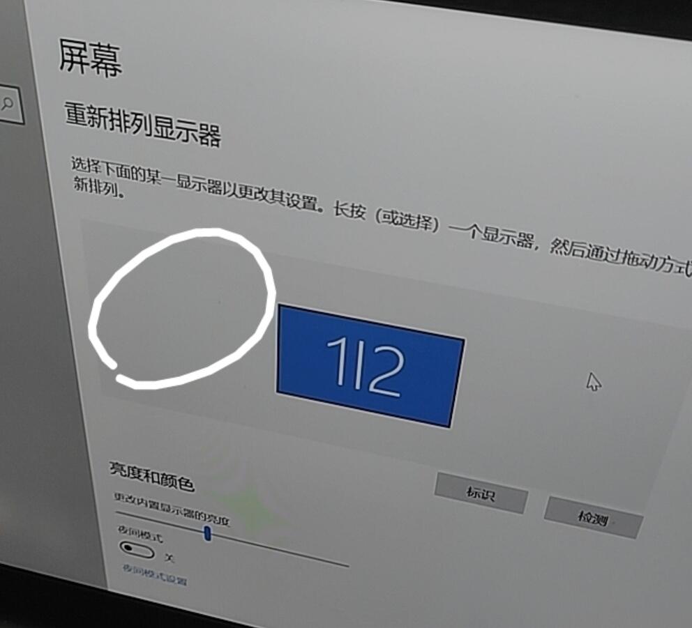

有没有一款伪造第二个显示器的欺骗器吗?
显卡欺骗器用过了,只是分辨率多了一些自定义的,没法在上面创建第二个显示器
是这样的,想要白圈里多一个显示器,我问了卖欺骗器的商家,客服说没有这个的
请问如何实现?或有这样的一款商品吗?

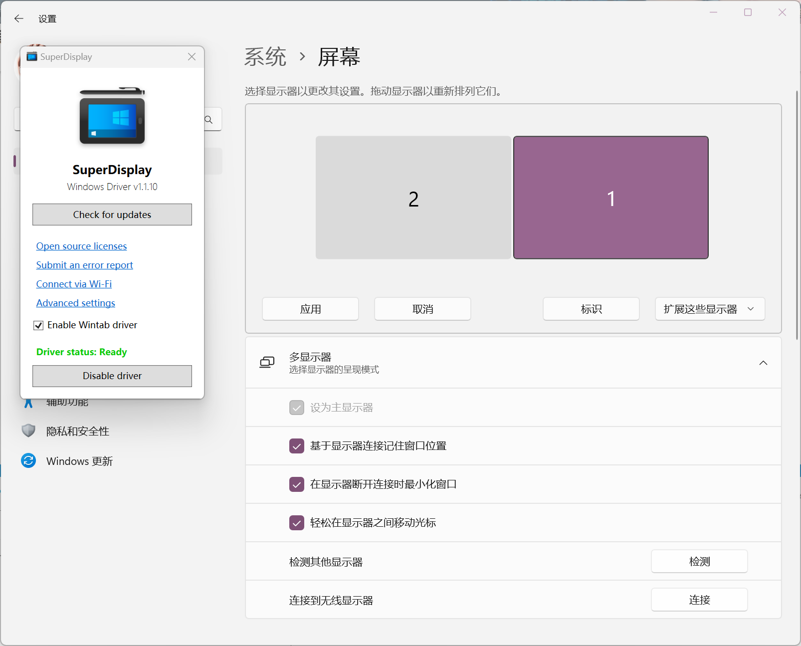

之前安装一个远程桌面扩展的时候,它建议了一个驱动,安装后,可以多一个显示器。需要下载一个叫做usbmmidd 的虚拟显示器驱动。 你可以试试。我是在用叫做deskreen软件的时候安装的

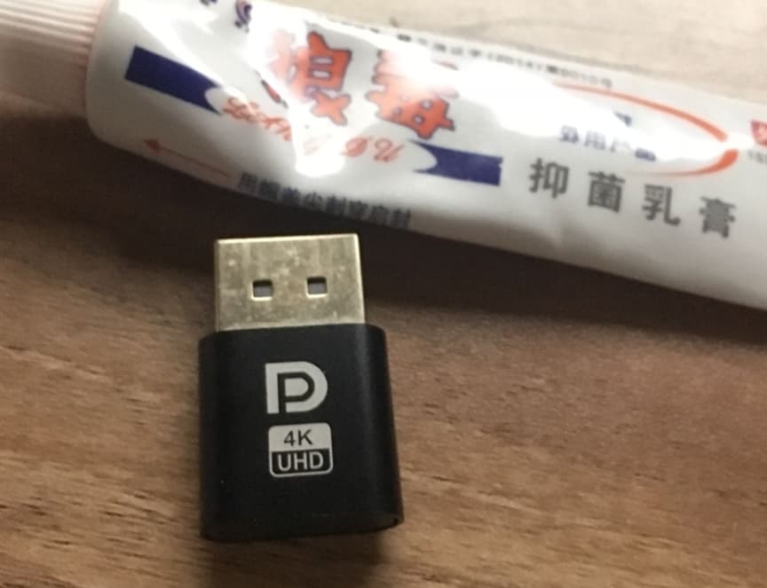

我昨天 好奇心发作 下单了一个 今天收到货了 确实接到电脑DP口上 显卡管理器那边会有一个显示器出来 亲测 才10块钱 不过知道有什么用 以前只是知道 今天是看到实物了
忽然发现,楼主说自己使用过欺骗器,看照片也是有 1|2 两个显示器的。。。
该不会楼主只是想把双显示器的复制模式改成扩展模式吧?
没用过欺骗器不知道跟一般显示器是不是一样的,win+P试一下? :joy:

没必要花钱,这有个自己写的虚拟显示器,用来解决远程协助的机器没有显示器的低分辨率尴尬场景,上传到了自己的网盘,似乎审核不通过
没必要花钱,这有个自己写的虚拟显示器,用来解决远程协助的机器没有显示器的低分辨率尴尬场景,上传到了自己的网盘:随意下载
