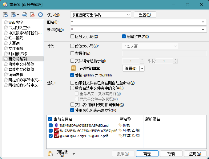

如果在用 Directory Opus 的话可以用这个脚本来重命名。
我也在用DOpus, 但是这个软件的重命名脚本用起来太别扭了. 尤其是导入/导出/新建的逻辑, 非常怪异.
导入是直接选中预设文件,导出是选中预设后点导出,哪里怪异了?
新建倒的确不够直观,没有选中预设的时候要点保存,选中预设后要点另存为,偏偏不能直接新建再保存。
对啊. 完全不符合逻辑.
其实是因为 Dopus 11的时候, 脚本根本不能保存. 所以升到12 的时候, 只是曲线了实现了保存脚本(其实是保存整个预设文件)这个功能
还有另一个问题是,自定义里面的命令和按钮都是可以复制导出,粘贴导入的,但重命名就只能通过文件导入导出,麻烦不少。

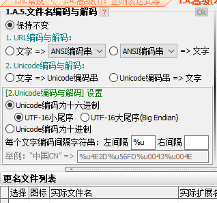

感谢大家!
还是一个单独的重命名软件比较符合我的需求,省事儿,哈哈!
