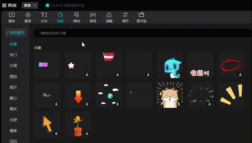

剪映缓存的贴纸,是json+步骤图的形式留存的,想问下有没有办法可以转换成gif动图来直接使用?

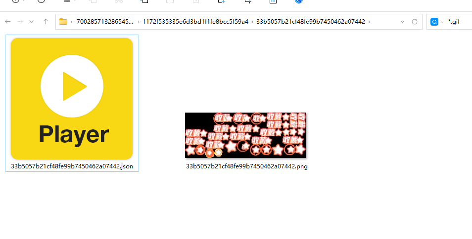

文件发出来看看?
我大概看了一下素材.
{"h":280,"w":280,"x":0,"y":0},"trimmed":"false","rotated":"false"},{"filename":"gif_7.png","frame":{"h":280,"w":280,"x":0,"y":280},"sourceSize":{"h":280,"w":280},"spriteSourceSize":
ani.info.json 是把素材图片分割成多个图片的定位数据
data = "ani_info.json", source = "SequenceMap.png"
InfoSticker.lua 脚本则是依据 ani.info.json 和 源图片 来生成 动画.

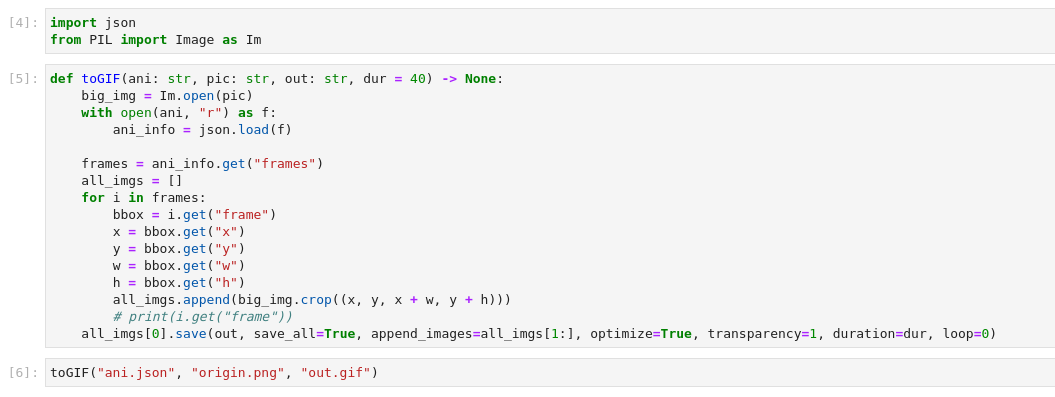

用python重新实现了一下png 到gif的逻辑
(当然,我也不知道最开始的逻辑是啥)
要咋弄呀 大佬! :::::
- 下载一个python win10 应用商店里面就有,安装的时候要勾选 python添加到PATH变量下的选项,
- 然后 win + r 输入cmd, 或者随便打开一个powershell执行命令"pip install pillow"
- 在cmd 或者 powershell 里面运行命令“python png2gif.py json文件名 png文件名 gif文件名”
脚本在这个里面
密码:6jp1
