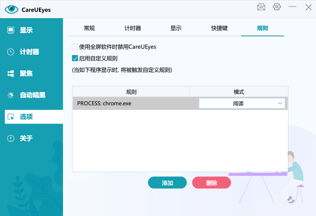

careueyes可以做到,但这个是软件是付费的

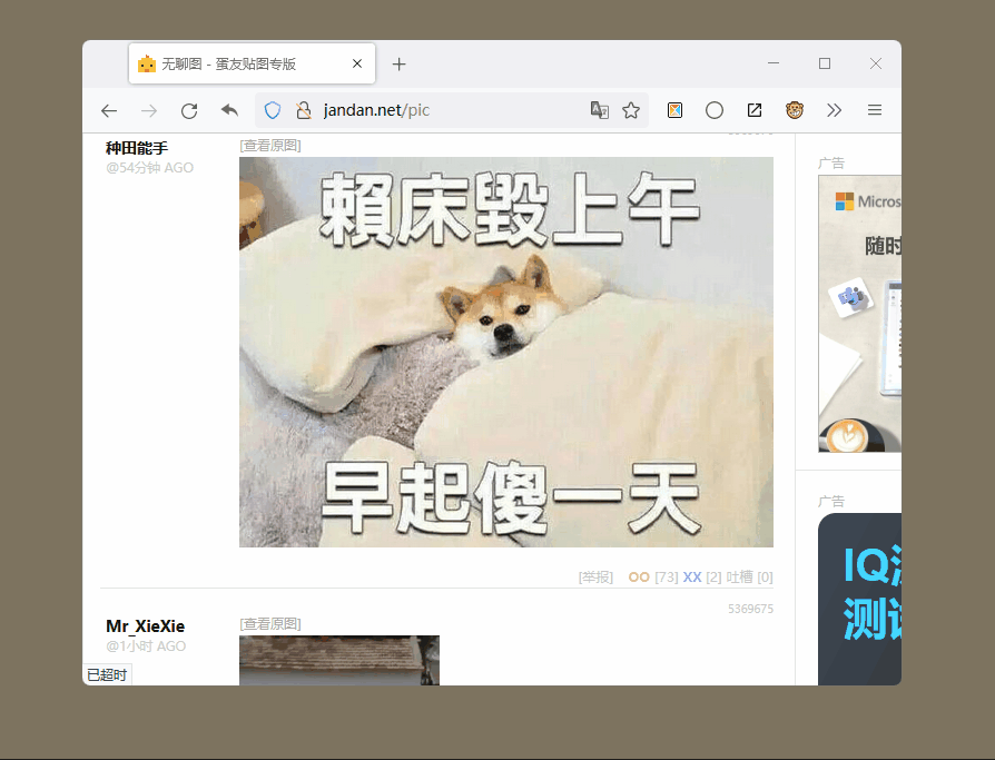

autohotkey可以,代码和设置我找找,之前在论坛发过:
8
代码和设置方法见这里:
注意,需要把那个颜色矩阵改成:
   Matrix := "0.33|0.33|0.33|0|0|"
           . "0.33|0.33|0.33|0|0|"
           . "0.01|0.01|0.01|1|0|"
           . "0|0|0|0|1"
原本那个代码里的颜色矩阵是反转颜色的,这个是灰度的。

能开启反色模式吗?实现最下面的复杂bgr算法,你看看你的ahk开启后的图片跟bgr的图片一样吗?
效果对比,好像差不多,有一丝丝差别
不对,毫无差别,差别的地方是水印,那个是作者后加的

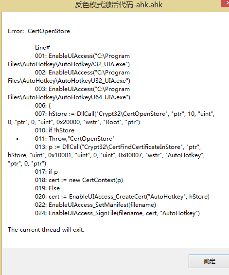

在第二步,激活的时候出错啊,
第一步:是因为ahk不是最新的吗?
你把激活代码保持成ahk 放在同一个目录下面运行试试?我也不知道为啥,这些都是autohotkey论坛摘下来的,不是我写的。
https://www.autohotkey.com/boards/viewtopic.php?t=94011
