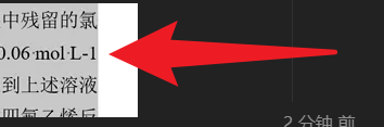

两张图不都显示空格了吗?空格不是在行位,是在0.06和mol之间,只不过第一张图正好排在行尾。

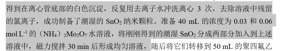

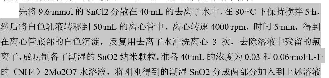

doc(学校模板)是不将空格填在行尾,自动往前面缩或往后面缩,自己建的文档,一个字符一个位置,有时候会遇到空格在末尾,2个word填的是一样的文字,一样的页面设置。

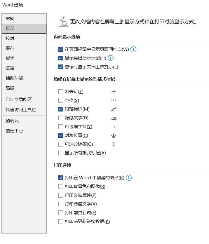

我刚刚才看明白你问的啥,原来那个点是空格。。。。。。
是啊,把一些符号显示出来,方便排版

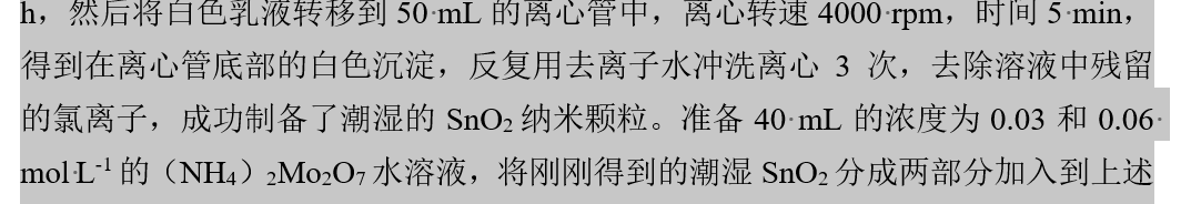

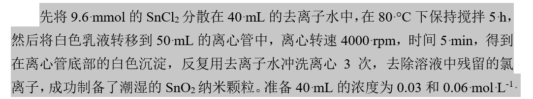

第一行,都设置了下标,字体大小都是一样的,我的模板h就会在下一行,让空格出现在行尾,学校的就不会
学校的没有下标啊,你改成一样的截个图我看看

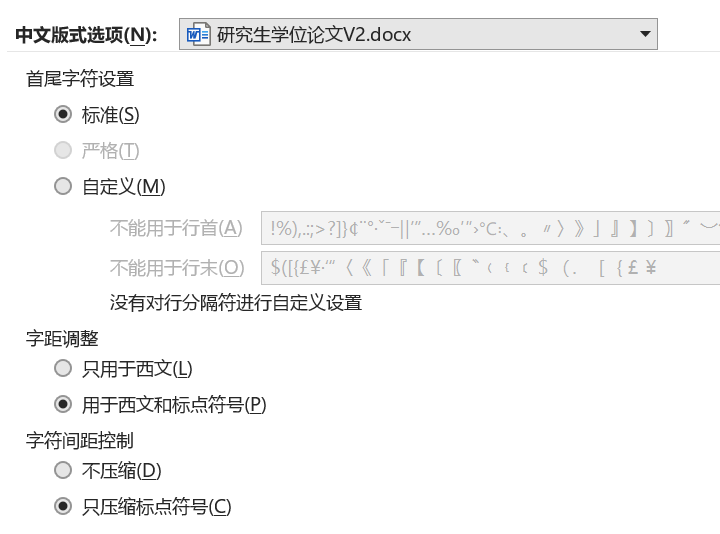

仔细看了下,区别应该是:
一个压缩了标点符号,一个不压缩标点符号,你搜一下怎么设置成压缩标点符号就哦了。
