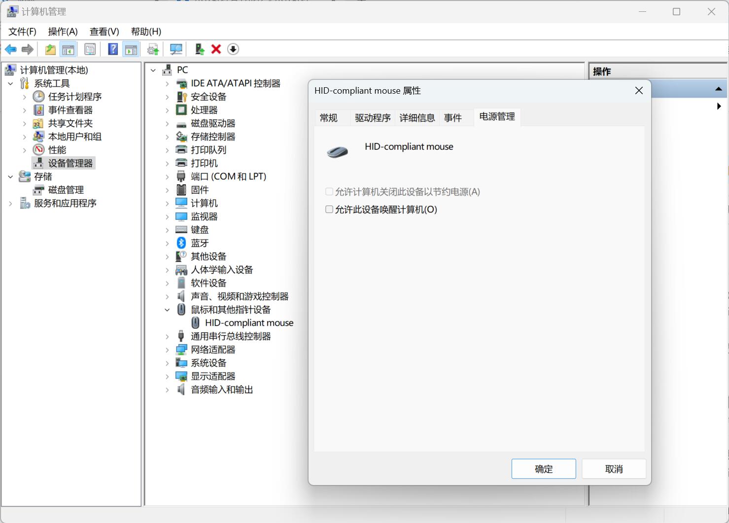

这段时间换了板U后,发现一个问题,手动让系统休眠后会被唤醒,已经把鼠标的允许唤醒关掉了,进入休眠几分钟后晃一下鼠标依然能激活系统,怎么解决这个问题,只想按下电源键才唤醒那样

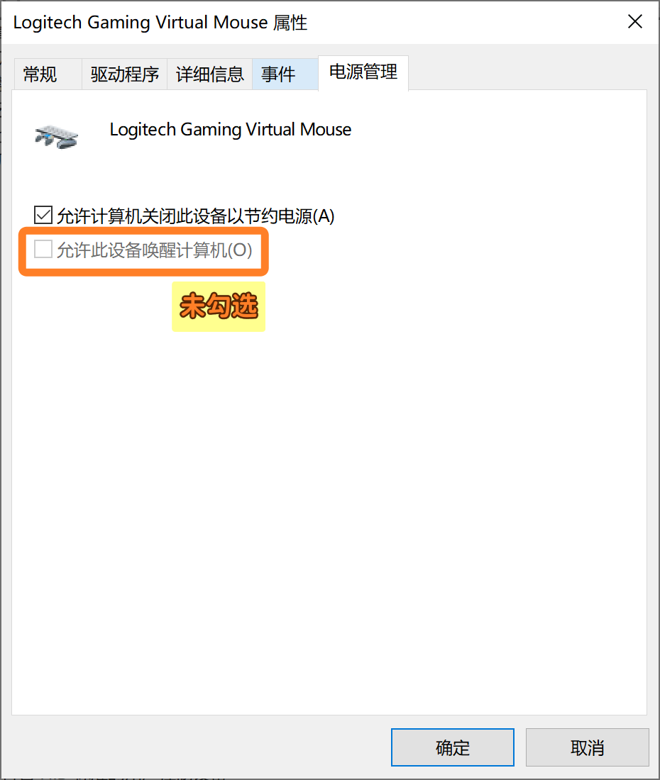

我使用罗技 G304 无线鼠标,主板是「华硕 TUF GAMING B660M-PLUS」。休眠和睡眠都不会唤醒,但使用命令关闭显示器,显示器很快会被唤醒,把鼠标开关关掉就没事。这样操作过于麻烦,请问如何设置禁止鼠标唤醒显示器?
试一下按上面图片关掉鼠标的【允许唤醒】
看了一下,这里是未勾选状态
我以前也遇到过类似问题,不过我的是点击鼠标才会唤醒。
需要注意的是,BIOS 里有两种唤醒事件管理选项,分别为:
  • BIOS:哪些设备可以触发唤醒由 BIOS 的设置选项所控制
  • 操作系统:…由操作系统所控制(即你截图里的那个 允许此设备唤醒计算机 选项)
一般 BIOS 唤醒设置旁边就有控制哪些设备可以唤醒系统的选项,一般为 PCIE、USB、PS/2 鼠标、PS/2 键盘
其中 USB 是只有一个开关,因此所有 USB 设备都可以唤醒系统,而 PS/2 这种老式键鼠接口则可以分开设置鼠标、键盘。
我当初眼瞎没注意到 PS/2 这个,以为把这个关掉就行了,结果发现没用,仔细一看这是老式接口的,USB 的只能统一开关。。。
