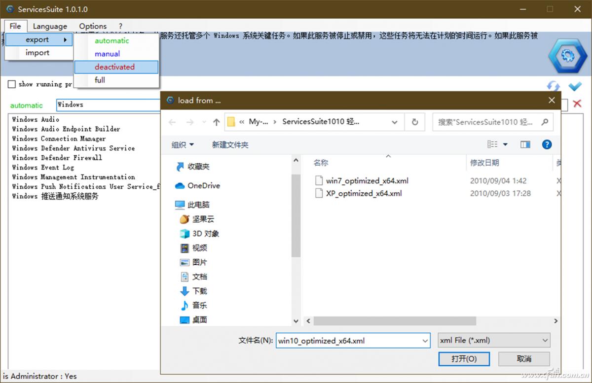

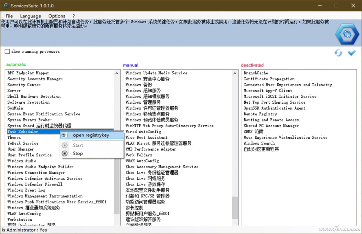

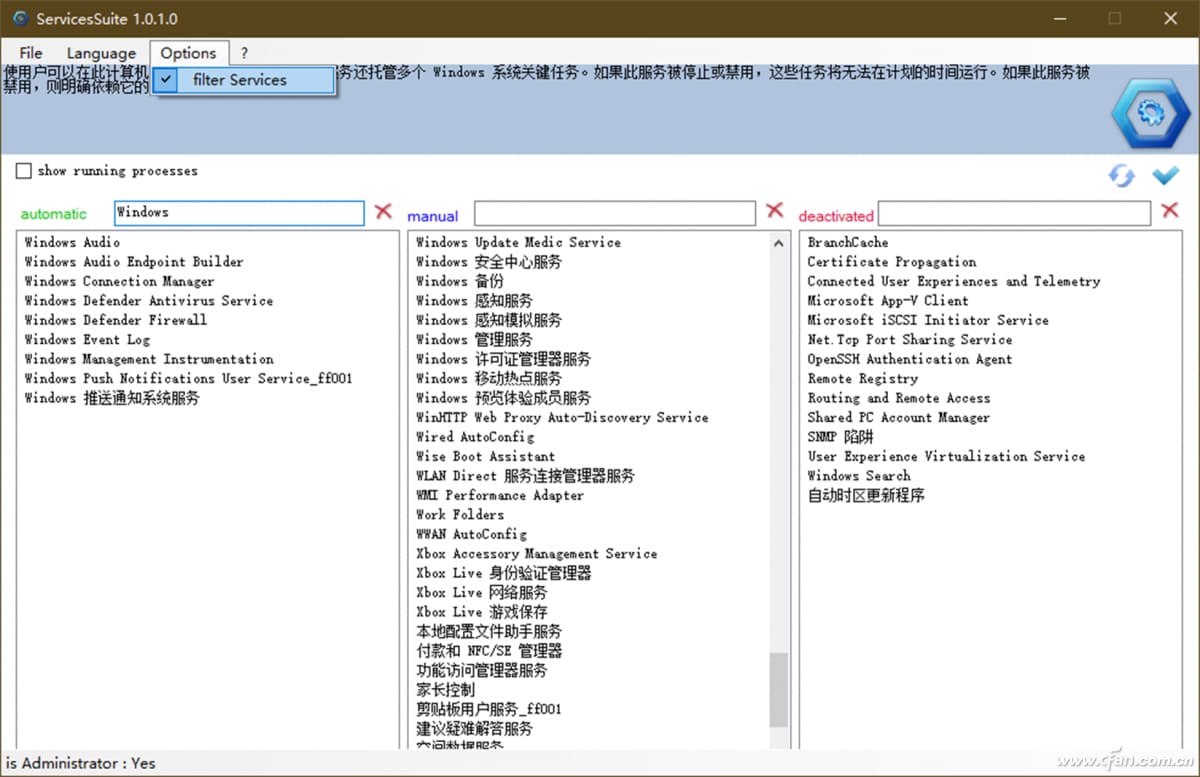

抛砖引玉,刚在网上找到一个叫 ServicesSuite 的:
开关:
过滤:
导出:

这个看着可以
能通过排序将系统服务与非系统服务区分开来
能很方便地设置启动类型和启用停用
只是有些方面不是很理想,如排序和不能高亮显示已启动的服务等

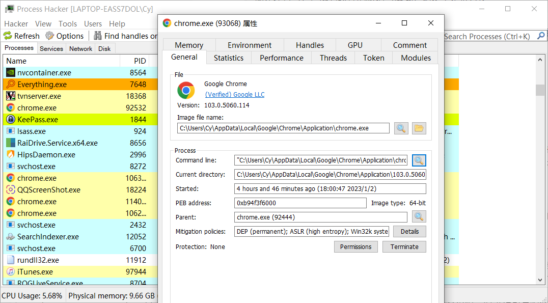

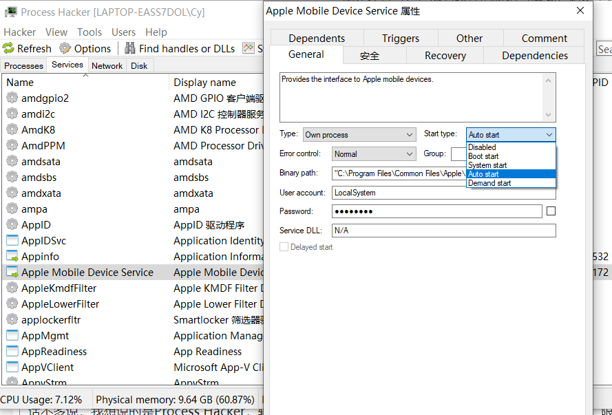

话不多说,我想说的是Process Hacker,软件不大,2M,可在任务栏用小图标显示CPU和内存占用,可搜索进程和服务,可右键一键关闭服务或前往exe路径,可在右键属性中设置服务各项参数甚至权限,可在系统被安装新服务时弹窗提醒。对进程也有很多操作,基本上在这方面你想到的功能它都有。没准可以尝试一下。(补充:无法设置仅显示非Microsoft服务,但是可以对驱动类型的服务进行处理)
这个软件以前用过,后弃用了,用来管理服务,你补充的那个说明于我是“硬伤”呢
