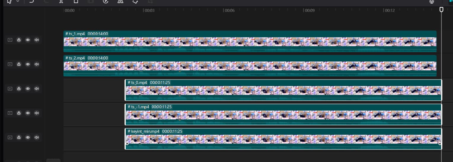

再次更新一下我的测试,avoid_negative_ts 支持4个值
https://ffmpeg.org/ffmpeg-all.html#Format-Options
使用了相同文件,如下命令增加4个输出结果:
ffmpeg -ss 1:26:54.02 -to 1:27:5.64 -i "C:\prg\recorder\Record\【胡桃USA】玩点花的 2023年2月13日20点场.flv.mp4"  -acodec copy -vcodec copy   -avoid_negative_ts 0   -y "C:\prg\recorder\Record\# 送龟霸吗-avoid_negative_ts_0.mp4"
ffmpeg -ss 1:26:54.02 -to 1:27:5.64 -i "C:\prg\recorder\Record\【胡桃USA】玩点花的 2023年2月13日20点场.flv.mp4"  -acodec copy -vcodec copy   -avoid_negative_ts 1   -y "C:\prg\recorder\Record\# 送龟霸吗-avoid_negative_ts_1.mp4"
ffmpeg -ss 1:26:54.02 -to 1:27:5.64 -i "C:\prg\recorder\Record\【胡桃USA】玩点花的 2023年2月13日20点场.flv.mp4"  -acodec copy -vcodec copy   -avoid_negative_ts 2   -y "C:\prg\recorder\Record\# 送龟霸吗-avoid_negative_ts_2.mp4"
ffmpeg -ss 1:26:54.02 -to 1:27:5.64 -i "C:\prg\recorder\Record\【胡桃USA】玩点花的 2023年2月13日20点场.flv.mp4"  -acodec copy -vcodec copy   -avoid_negative_ts -1   -y "C:\prg\recorder\Record\# 送龟霸吗-avoid_negative_ts_-1.mp4"
我使用mpc-be播放器循环播放,结果如下:
参数 画面开始时间 音频开始时间
avoid_negative_ts 1 提前 提前
avoid_negative_ts 2 提前 提前
avoid_negative_ts 0 提前 准确
avoid_negative_ts -1 提前 准确
keyint_min 2 提前 准确
使用wmp播放器播放文件
参数 画面开始时间 音频开始时间 其他问题
avoid_negative_ts 0 提前 提前 开始位置的画面会有抽搐
avoid_negative_ts -1 提前 提前 开始位置的画面会有抽搐
keyint_min 2 提前 提前 开始位置的画面会有抽搐
这是导入剪映后的对比(没有做裁剪,单纯根据音频波形图手动对齐时间轴),时长明显不同。可以得出和mpc-be播放器接近的但是不同的结论。使用前2个参数开始的时间大幅早于后3个参数,结束的时间略早于后3个参数,没有画面开始但是没有音频的情况。
这是另一款剪辑工具剪映,轨道排列顺序相同,没有显示文件名。结论和剪映相同,但是注意,后边3个参数的文件缩略图不正常。
总的来说还是有些兼容问题。从人能够感知的角度讲,在使用codec copy参数时,有两组选择:
  1. 让开始的时间提前,任何播放器都能正常播放: avoid_negative_ts 1或 2
  2. 用于视频剪辑软件,输出准确的时间:avoid_negative_ts -1或 0,或者 -g 1 -keyint_min 2
2 个赞
