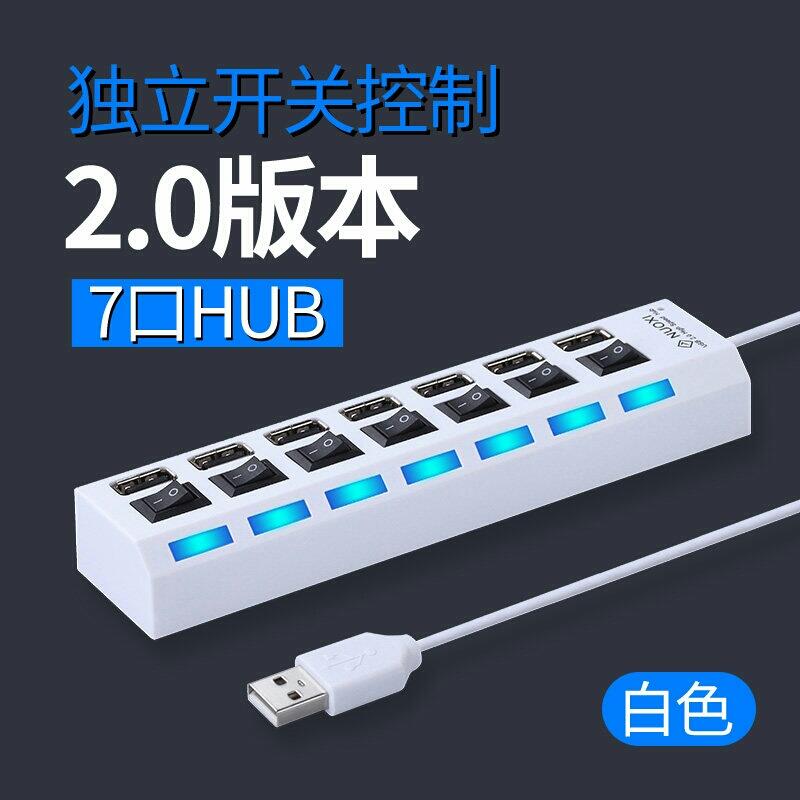

不太清楚有没有纯软件的方案,但应该有硬件的方案吧,大概是可以用驱动控制通断的usb-hub?
十来块钱就搞定了

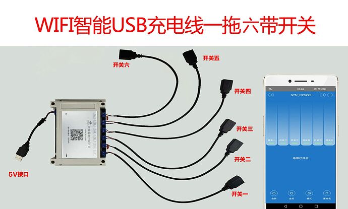

远程的比较贵,也有
这个远程也不行吧?
