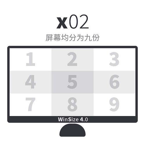

快速移动窗口(QuickMoveWindow)
左侧 Alt+鼠标右键(简写做:LAlt+RButton)快速定位窗口的功能。
九宫格大部分人可以无脑快速定位,而且数量上也足够日常使用了。

方案配置的基本格式
[Layout]
1 = 0|0|1920|1080
2 = 0|0|x0.5|x1
这里一共可以设定九套方案,对应九宫格的位置。
1 2 3
4 5 6
7 8 9

[Layout]
1 = 0|0|x0.5|x0.5
2 = 0|0|x1|x0.5
3 = x0.5|0|x0.5|x0.5
4 = 0|0|x0.5|x1
5 = x0.2|x0.2|x0.6|x0.6
6 = x0.5|0|x0.5|x1
7 = 0|x0.5|x0.5|x0.5
8 = 0|x0.5|x1|x0.5
9 = x0.5|x0.5|x0.5|x0.5
