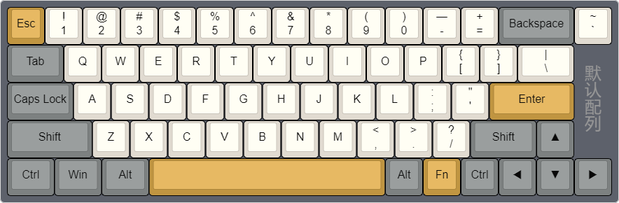

当前键盘默认布局
布局地址
这里唯一的一个特殊定义: Shift+4 必定输出 $,这个我经常用,但是 ¥ 我几乎用不上。

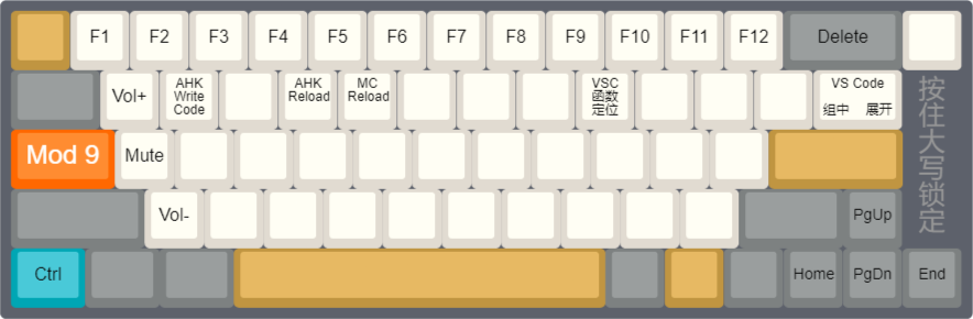

按住 Caps
布局地址
Caps 改写到 Mod 9,单纯作为修饰按键使用。约等于 Fn,因为键盘本身 Fn 在右下,很多时候都需要双手配合才行,改到左边会舒服一些,用 Ctrl 按键会更舒服,但是 Ctrl+1 之类快捷键使用也非常频繁,虽然可以对调 Caps 和 Ctrl 位置,但是用了一阵子发现我用 PS 的肌肉记忆改不过来。
Ctrl+Caps = 大写锁定键

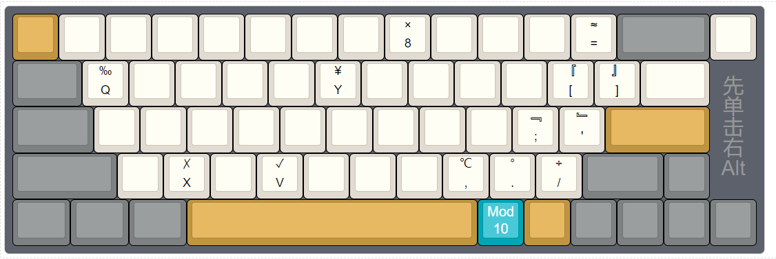

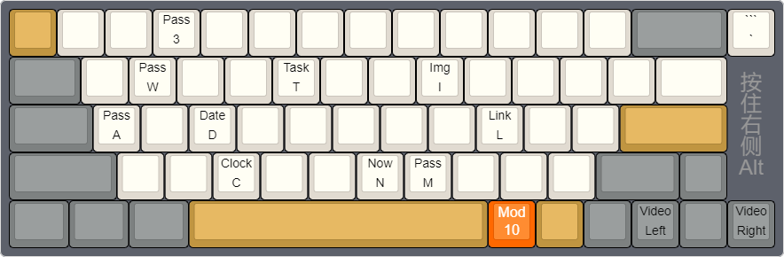

按住 RAlt
布局地址
RAlt 改写到 Mod 10。按住用来输入一些常用字符串。其中 Pass 代表一些密码,虽然有密码管理器,但是还有一些日常的东西需要快捷输入。
  • Task:- [ ]
  • Link: []()
  • Img:![]()
  • `:```(三个反引号,当需要两个的时候,输入然后再删除一个就行了
上面所有字符串借助 AHK 输出,对应热键为:F14+对应键
方向键对应的是我油猴脚本的快捷键,用来快速移动视频对齐方向。带鱼屏看视频很需要。
点击一下 RAlt 再点击对应按键
布局地址
上面所有字符借助 AHK 输出,对应热键为:F15+对应键
AHK 里面修改映射后会生成对应的 Capsicain 配置代码,手动检查复制一下就好,反正也不会很频繁的修改。

℃ 这个貌似可以用 unicode,不过要修改注册表(需要重新登录生效),测试了下部分窗口不支持(如:windows 文件管理器),文档类软件貌似都正常,微软的中英输入法不影响
COMBO LALT [] > altChar(+2103)
巧了,我就随手在文件夹地址栏测试的。(VS Code 和 浏览器地址栏也没能正确输入。反正现在输入类的都转到 AHK 了,简单且稳定,并且输入法无关。

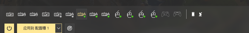

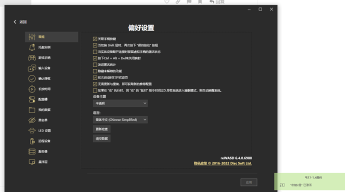

我以前也心心念念可编程键盘真正有了之后发现还是软件控制的好买了rewasd之后
才是真正在可编程键盘 普通的【可编程键盘】在rewasd 面前都弱爆了 分层就秒杀所有可编程键盘了 4层 4组 一共16层 还有分硬件独立映射 一个不到80块钱的软件秒杀市面上 打几百的可编程键盘
多硬件全部可以独立映射
可视化 临时 永久改变键盘布局 输入符号都是小意思

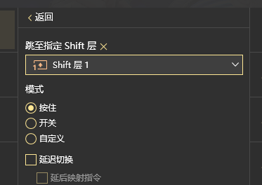

层有好几种用法 固定和 临时
按住临时改变 和 按下永久改变 再按下关闭 我只是比较喜欢永久改变 反正右下角会提示当前处于哪个层也不怕误触
永久改变可以根据实际的场景切换 个人感觉更灵活
而且还可以键盘鼠标 键盘键盘 组合用 配置文件也设置自由
比AHK傻瓜很多 而且 秒杀 市面上所有的可编程键盘 (带鼠标宏的除外)因为不支持鼠标宏录制
