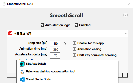

前两个问题已解决,SmoothScroll 可以为不同的程序设置不同的参数,点击设置界面右下角的 :plus: 即可。

再就是SmoothScroll应用不是可以分别配置吗,点击加号按钮
crxMouse 还有这个功能吗
啊见笑了,刚开始用没注意到这个加号,精力全放调参数上了 :rofl:
这样应该就能解决我上面的问题了,只有软件不能调方向键步进这一个问题了,感谢 :hugs:

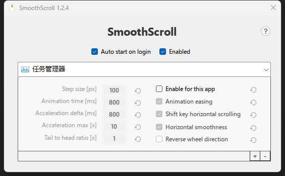

任务管理器也可以顺滑滚动啊。
不是,我用的罗技 GPW 一代,滚轮动作是一段段的,没有平滑滚动时是真的难受,滚一大下动一小下,使劲滚的时候还咔咔响。
任务管理器不行的,我专门设置了下,结果是毫无反应。
