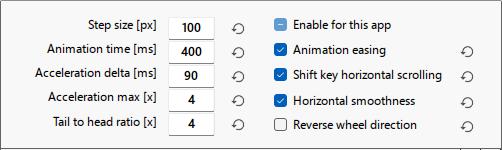

又测试了几个软件,发现不同的程序鼠标滚动的差异真是巨大啊,所需参数值简直天差地别。
主要是下面三个选项差异大:
:one: Animation time [ms]
每次触发鼠标滚轮滚动事件后的动画时长,就是页面由静止先加速滚动然后逐渐减速停下来的时长,数值越大,总体滚动时间就越长。
这个总体滚动时间还与下面的 Acceleration delta 有关。
:two: Acceleration delta [ms]
选项提示如下:
Scrolling events coming more frequent than this will start acceleration (Smaller number means more frequent acceleration)
滚动加速启动时间间隔,数值越小,滚轮滚动时会有更多次的滚动加速。
测试中发现此项会影响滚动速度,在 Animation time 不变的情况下,值越小速度越慢。
:three: Tail to head ratio
选项提示如下:
How much time is spent Decelerating vs Accelerating (tail vs head)
e.g. 4 means 4 times longer tail
减速与加速时间比,加速时间对减速时间的倍数?不太明白意思,测试发现数值越大,页面对滚轮动作的响应就越快,动画结束的也越快,最后减速停下来的也越快;数值越低,滚动延迟就越大,滚动减速停下来的也越慢。这么一看,这选项可以叫做滚动灵敏度或滚动延迟。
但是,数值越大滚动也就越不平滑,就像幻灯片翻页一样。
下面两个选项差别不大:
:one: Step size [px]
鼠标滚轮滚动一次,页面滚动的像素距离,可能还与显示器分辨率及屏幕缩放有关。
:two: Acceleration max
最大几倍滚动距离,数值越大,快速滚动滚轮时,页面滚动速度就越快,滚动距离越大。

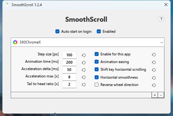

贴一个我在 360 极速 X 上的配置,还在不断摸索中:
:one: Step size = 100px
一般网页需要慢慢浏览,如果设置偏大,连续滚动将变得快起来不容易看清,100px 差不多 5、6 行的样子,正合适。
:two: Animation time = 200ms
动画时长太短看起来像幻灯片,太长滚动将会变得很缓慢,因为这是个先加速再减速的过程。
:three: Acceleration delta = 50ms
这个我还没搞明白是怎么回事,调低时滚轮连续滚动会很平缓,调高会很迅速。我猜可能是因为每次触发加速时,速度都是先从 0 开始,所以间隔时间越小,就能保持在刚启动加速时较慢的速度上,而间隔时间越大,则会保持在后面比较快的速度上。
:four: Acceleration max = 8
设置大一点是为了快速滚动滚轮时,滚动条移动距离能大一点。
:five: Tail to head ratio = 2
影响加速和减速动画的时长,这个比较容易区分效果,可以先调节这个参数。
不过,使用后发现白搭,浏览器内部的滚动也不统一,网页页面滚动和设置页面中弹出选择框的滚动完全不一致,一个慢一个快,真是醉了 :sweat_smile:
