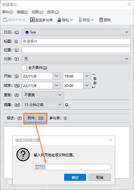

thunderbird 的日历日程 可以作为一个日记来使用.就是不能显示视频或者图片.
视频图片只能添加为附件 如图
添加本地文件用 file:///路径 即可.
问题: 绝对路径迁移很麻烦,想把图片放到配置文件夹里,使用相对路径如何写地址呢?

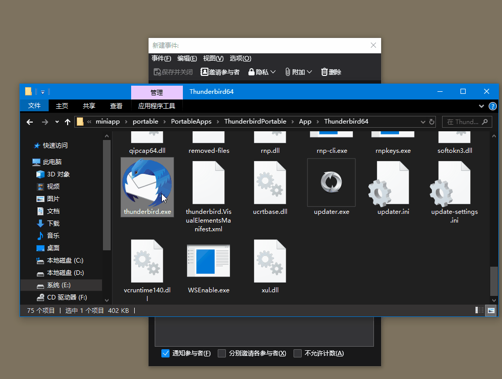

会自动检测当前软件的exe所在目录
比如:c:/program files/thundbird/
然后自动打开:
c:/program files/thundbird/aa/bb/cc.txt
这样不用每次都改路径了。
你可以把文件都存在 thundbird所在文件夹的子目录下面,跟着迁移。
不过转其他电脑的时候,需要在其他电脑也安一次协议。
能自动检测目录好. Windows下怎么装openlocal
搞定,
效果如下:

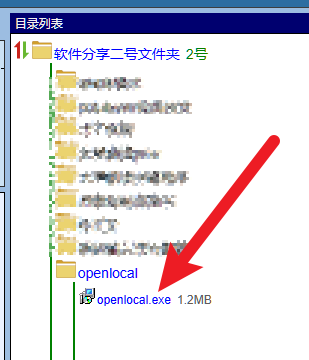

下载地址:
dogbean.ysepan.com
使用说明:
不一定非得是openlocal这个协议,简短一点也行,第一次打开该协议会让你选择用什么打开,只要选的是openlocal.exe 就行。
必须得是openlocal这个协议,说错了。。。
而且必须得是 openlocal://,别写成了openlocal:\\
第一次打开这个协议的时候,选择openlocal.exe,并且选择一直用这个软件打开。
openlocal.exe放到一个保险的地方,不要误删掉了。
