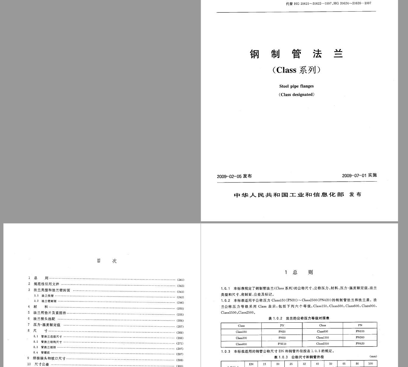

请问如何将word视图设置为文档首页在右手边的书籍阅读视图?如图所示,图片是Adobe acrobat的双页视图,包括Sumatra PDF也有这样的书籍阅读视图。不知word有没有这样的视图模式。
应用场景是这样的,长文档经常需要设置奇偶页不同的页眉页脚,且奇数页在右手边,像书籍一样的阅读视图。
word倒是可以设置双页视图,但第一页是在左手边的,与书籍阅读视图还有所区别,导致在阅读的时候有所不便。
不知道word能否设置成这样的视图模式?

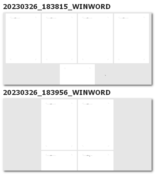

显示器换一个分辨率大、尺寸也大的,它就会自动这样显示啦。
虽然我不认为这与显示器尺寸及分辨率有太大关系,因为word中可以调整页面缩放比例,但还是提供一下参数:显示器是24寸的,分辨率2560×1440。
如果真的是因为显示器尺寸或分辨率太小,而非其他的设置原因的话,那为什么明明可以显示多页视图,却无法在双页视图的模式下将第一页放在右手边呢?

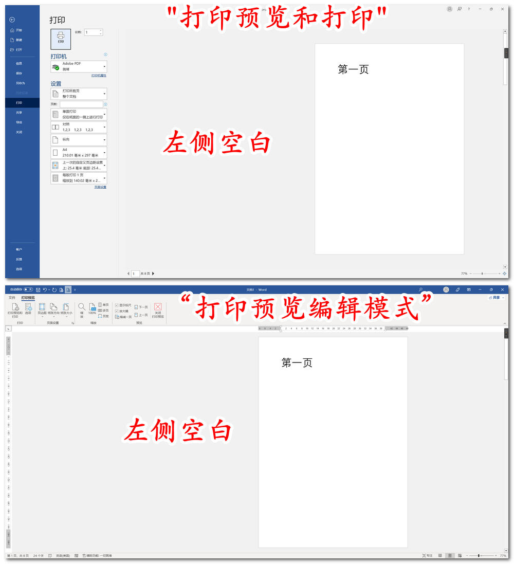

先看效果:
方法如下:

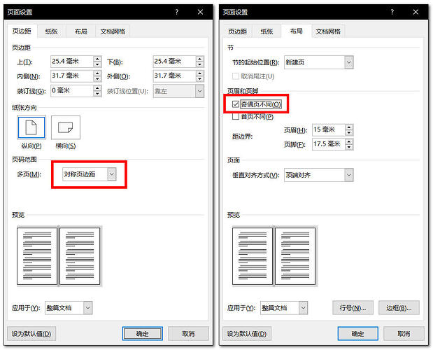

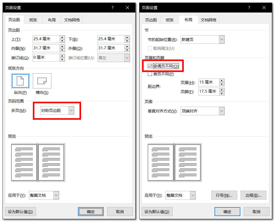

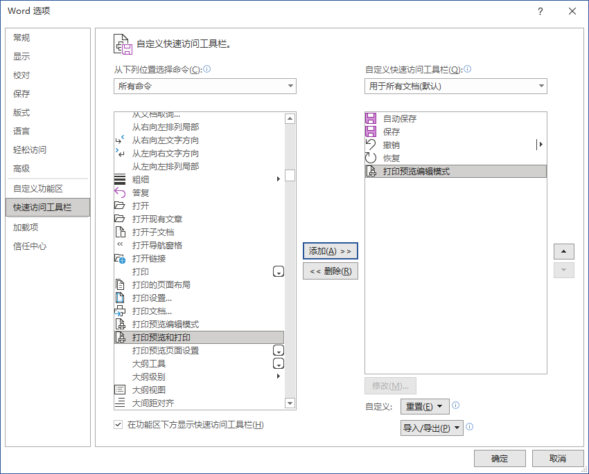

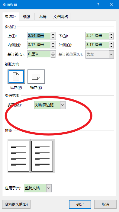

第一步,布局-页面设置
第二步,把打印预览编辑模式添加到快速访问工具栏(注意区分,不是打印预览和打印)
第三步,点击新添加的工具按钮,享受阅读吧

我的新回答就是不插入空白节的方法。
方案来源: 两个页面布局将奇数页和偶数页放在错误的一侧 - 微软社区 (microsoft.com)
这个链接里讨论的就是你的提问。

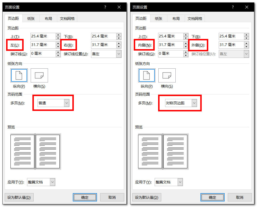

的确,按照这个链接的说法,在页面设置里将页码范围设置为“对称页边距”或者将页眉页脚设置为“奇偶页不同”,即可在打印预览视图(“打印预览和打印”和“打印预览编辑模式”这两种视图都可以)下显示为第一页在右手边的模式。
但是无法像在普通视图模式下那样上下页面连续滚动,也无法显示为两列多行的视图,也无法像普通视图下那样编辑内容。
不过这可能是目前最接近书籍阅读视图的效果了吧。

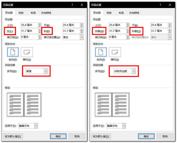

另外,将页面设置里页码范围由“普通”改为“对称页边距”之后,左右页边距的名称也由“左”“右”相应变为了“内侧”“外侧”,这应该也是与图书的排版印刷行业相符的。

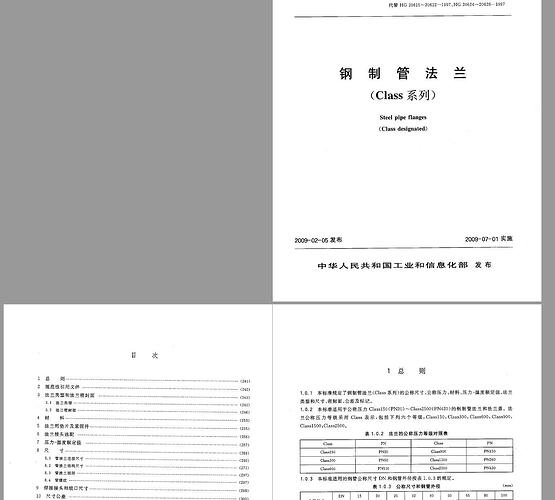

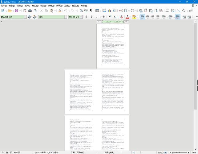

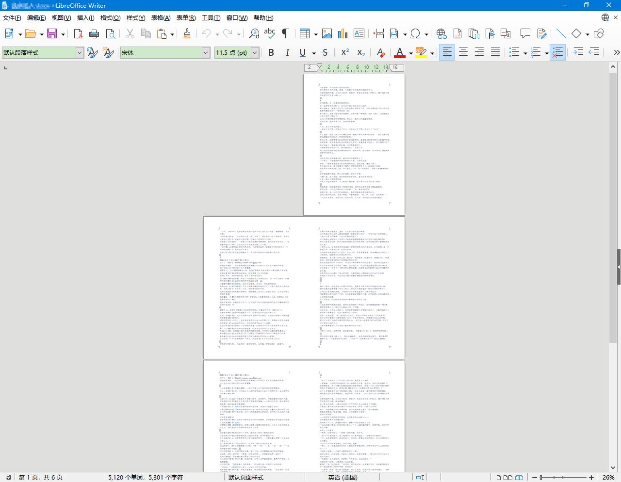

我建议你直接用免费的libreoffice
默认双页视图就是你想要的样子啦~
连续滚动,编辑也都正常

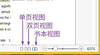

准确地说,您这个是 “书本视图”,而非 “双页视图”。Libreoffice Write 里面的 “书本视图” 和 “双页视图” 是不一样的:
  • “双页视图” 的第一页显示在左侧 (和 MS Word 一样)
  • “书本视图” 的第一页显示在右侧 (如您给出的图中所示)
