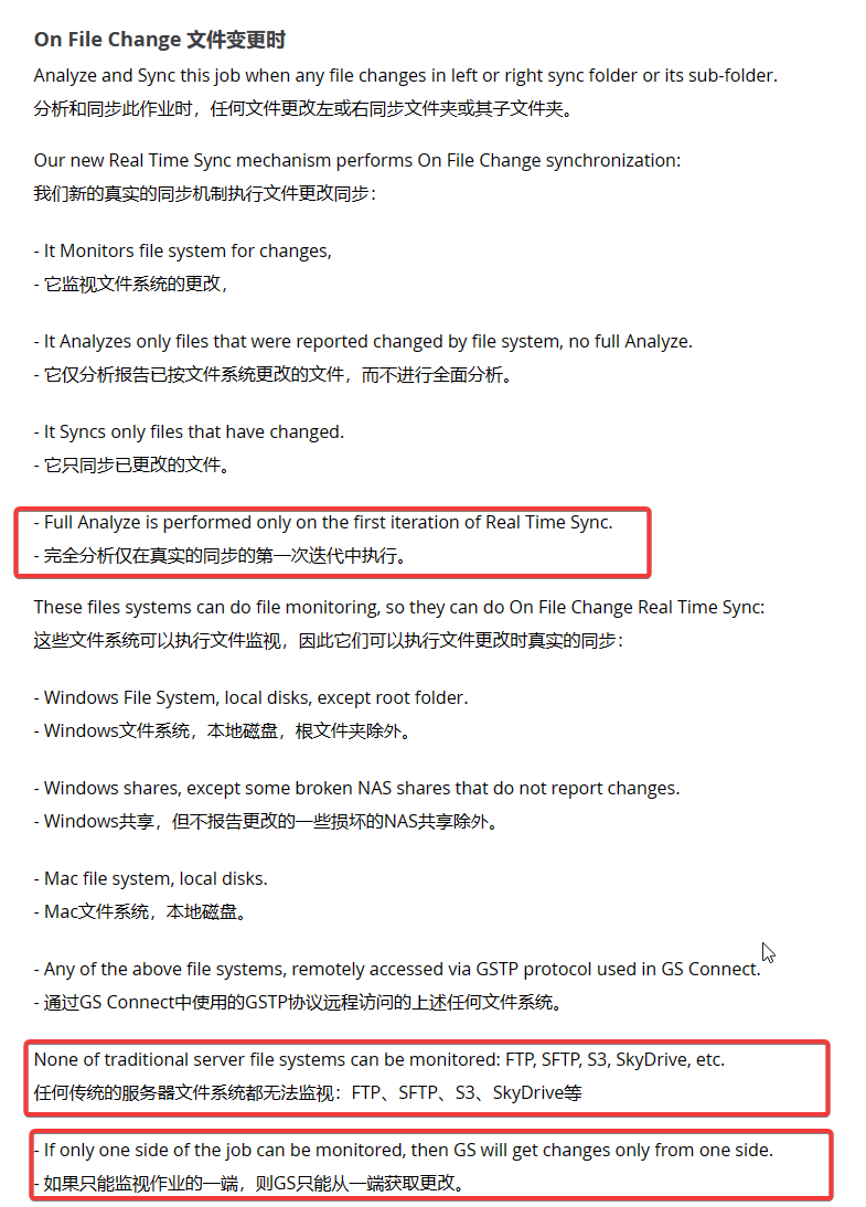

推荐使用"GoodSync",创建任务-选项-自动-勾选“文件更改时”,goodsync本体就可以同步OneDrive。
据手册说明,同步时“ 它监视文件系统的更改- 完全分析仅在真实的同步的第一次迭代中执行,如果是onedrive与本地文件同步,将只能监视本地文件夹的更改
若要实现GoodSync监视两侧文件的变更,建议使用ALIST挂载OneDrive,然后再使用CD2通过WebDAV将OneDrive挂载为本地磁盘。

设定文件更改时自动同步,就不会完全扫描了,具体参见goodsync使用手册
除非你手动同步,才会对同步文件完全分析并扫描。
Auto tab
On File Change 文件变更时
  • It Analyzes only files that were reported changed by file system, no full Analyze.
  • It Syncs only files that have changed.
