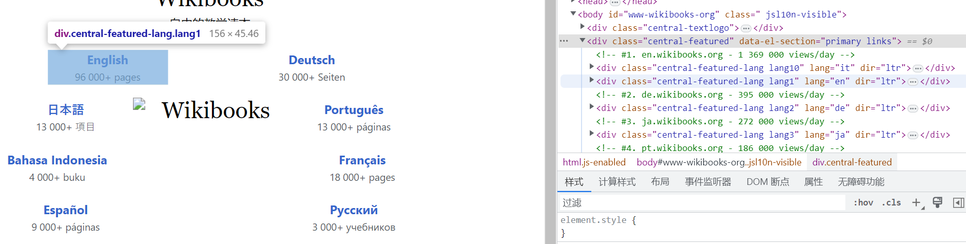

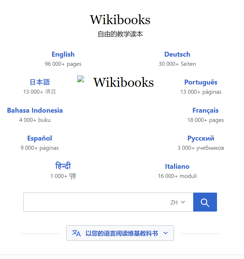

谷歌浏览器打开这个网站中间显示空白图片
这个网站https://www.wikibooks.org/
同样的网络条件(校园网)在火狐打开中间显示就是正常的,谷歌浏览器中间不正常。
你有没有想过有可能,能打开才是不正常的 :joy:
啊,为什么啊,谷歌和火狐都可以打开,但是谷歌没有火狐显示的正常,中间那个小图片也不知道什么意思。

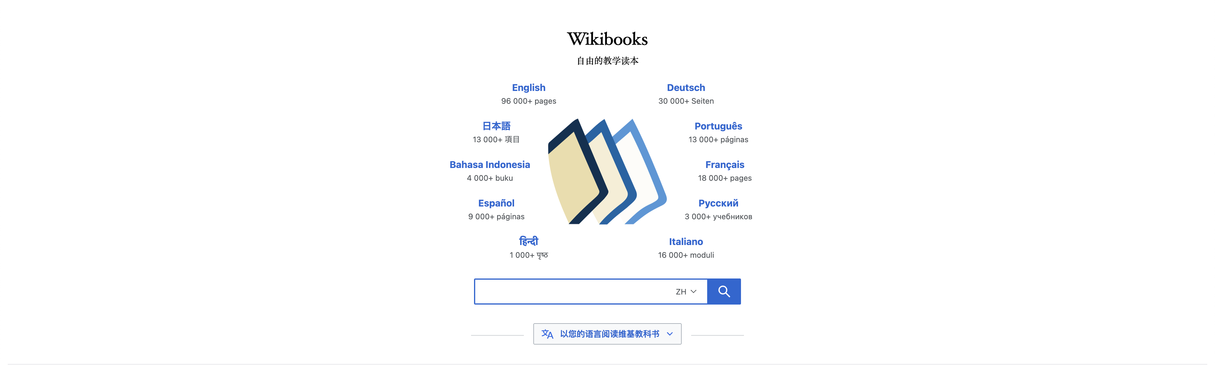

火狐浏览器显示的是这样的,感觉是谷歌的一个错误,都是开了梯子的才能打开这个网站。

右键那个破损的图片,属性,查看地址,在单独的页面打开该图片
右键检查之后,没有找到对应的链接

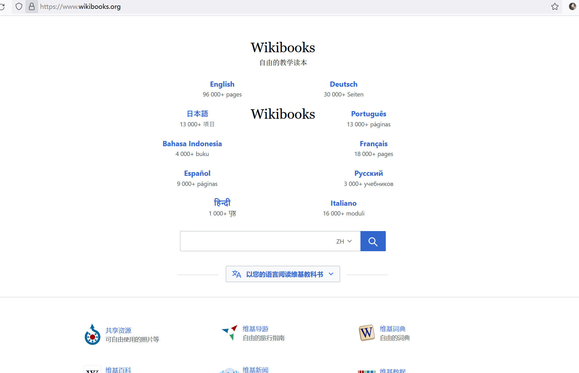

这个对应的图片可以打开
可能和运营商的网络有关,手机也是移动的,用热点还是无法显示图片
