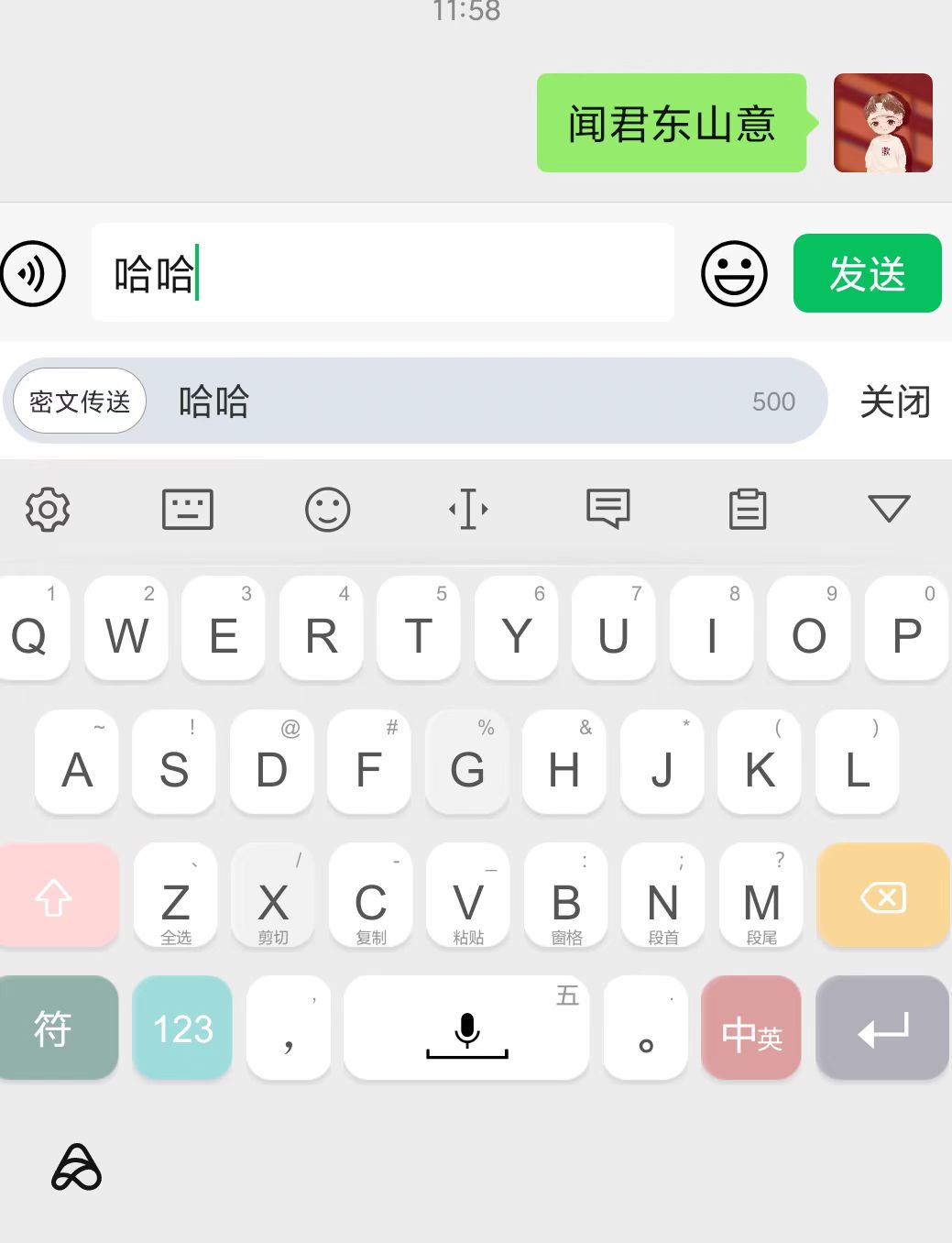

手心输入法自带“密文传送”功能,密文为随机诗词。
