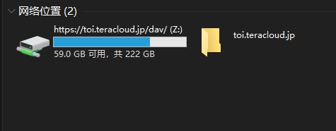

最近这不是入坑 InfiniCloud 嘛,然后发现 Windows 里有两种用法。
如图,第一种是“映射网络驱动器”,第二种是“网络位置”。
这两种在我看来区别只是一个有盘符一个没有而已,还有其他区别嘛?

看起来只是有没有盘符的区别,复制粘贴时路径更短点,看着更舒服
使用【映射网络驱动器】,这样会有一个盘符,因为有部分软件内不支持没有盘符的路径

映射成网络驱动器在网络不佳时,会因为加载不出来导致文件管理器卡死。
添加为网络位置就不会,这个等同于书签。
