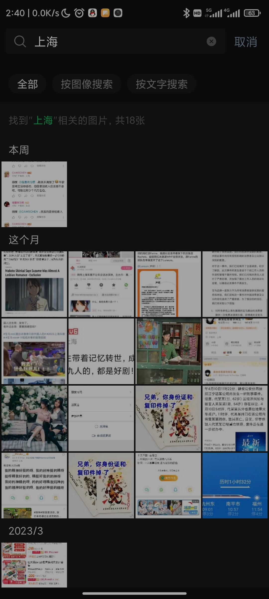

想请问一下大佬们,有没有Windows系统下能够支持本地搜索图片内文字的软件,目前有了解到的是微信、​飞​书这些软件可以在群聊搜索里面搜索图片的文字,还有网盘和iOS也有支持这种功能的。想问问大佬们Windows系统有没有软件?​

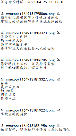

有个叫 Umi-OCR 的免费软件,可以批量OCR识别图片,并且生成txt文件,默认格式如下:

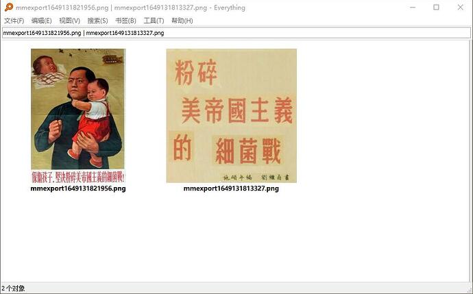

可行性测试没有问题,就差有空做出来了:
如下是搜索 “帝国” 两个字,匹配的结果

首先用Umi-OCR跑一遍paddle-ocr模型,存一个txt。
然后搜索的时候就自动在txt里搜索关键词,提取出匹配关键词的 图片文件名。

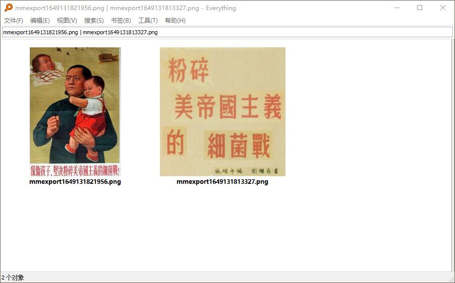

将这些 匹配的图片文件名 自动发送到everything的搜索栏里(用“|”隔开)

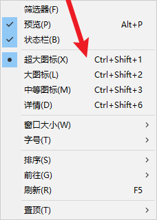

everyting就可以显示出目标图片了。(everything需要用快捷键切换到大图标或者超大图标)

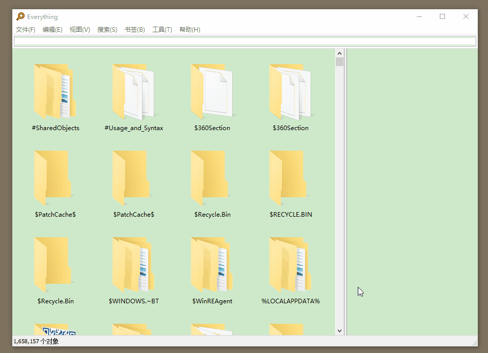

搞定了,效果展示:
说明
效果还挺好,只支持 单个 关键词 搜索。
(正则搜索可以添加,但是感觉没必要,算了)。
使用时,在Everyting的窗口按下快捷键 ctrl + alt + f 键,会跳出一个输入框。
输入关键词,即可在Everyting中显示匹配的目标图片啦。
