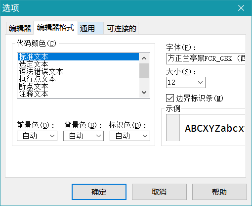

几个月前,由于VBA编辑器的选项对话框有显示不全的控件
,我想拉宽窗口来让其显示全。首先我想到的是 Pitaschio ,一款以前相当强大的工具,可惜已经很久没更新了,也理所当然地在 Win10 无法使用;然后我尝试找一些窗口管理工具,但这需求毕竟太小众,工具自然也没找到;最后我想找用 AHK 实现的程序,毕竟 AHK 功能强大自由度也大,于是找到了这个:推荐俩好用的ahk脚本
经过试用,这两脚本的确是完全符合我需求了,就是 F11 和 F12 太远了不好按,且我不想用两个脚本来实现,于是在经过近半年的使用改进后,改写成了当前的脚本。目前的操作方式是我认为最顺手的,之所以不搭配右键拖动来使用是因为右键用来画鼠标手势了。
……不过最终还是没有搞定VBA编辑器控件显示不全的问题 :joy:

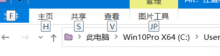

很好用的工具 使用了一下 发现一个问题 就是按住alt操作的时候 资源管理器会出现这个 这个可以屏蔽么?
只要是按住 Alt 键的时候有过鼠标按键操作(包括滚动滚轮),松开 Alt 键的时候是不会有额外的反应的啊。
—ps
之前我是设计按住 Alt 移动鼠标就直接移动窗口,不按鼠标左键,但会存在无法消除的产生 Alt 键响应的问题(就是如你截图的情形),所以才改用按左键移动窗口。

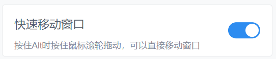

mouseINC本身也支持鼠标移动和调整大小吧.
xiao-qiang :mouseINC本身也支持鼠标移动和调整大小吧.
没找到调整大小,只找到移动窗口功能。
