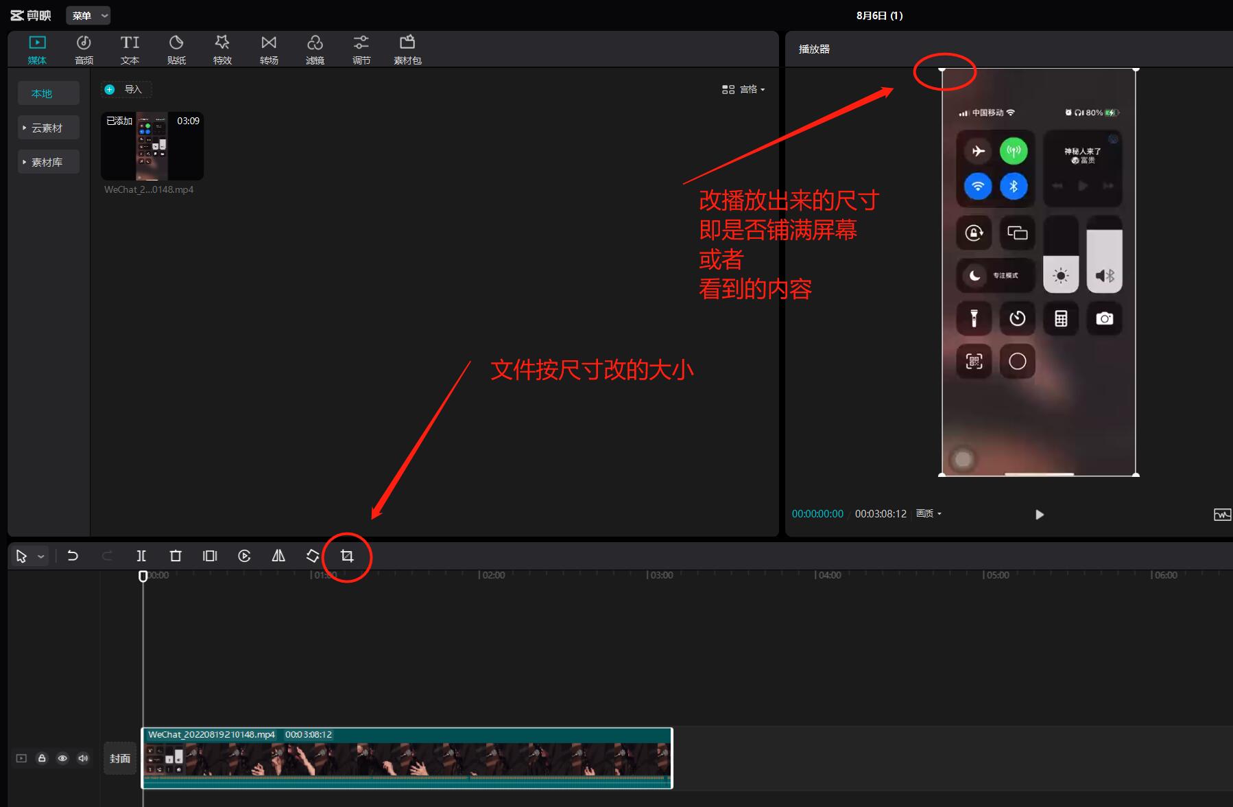

个人感觉完成一些简单的操作,还是剪映方便一点,虽然也不怎么方便~~~~~~~~~~~~~~~~~~
