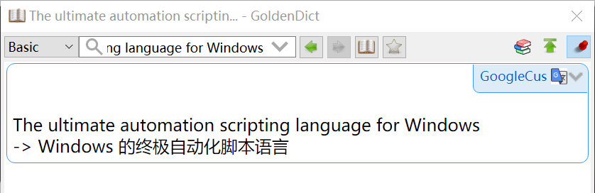

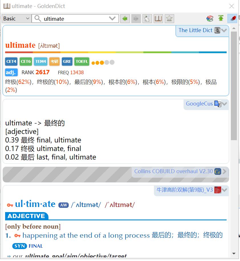

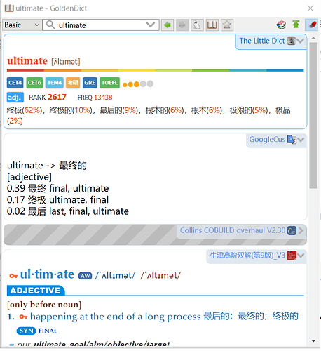

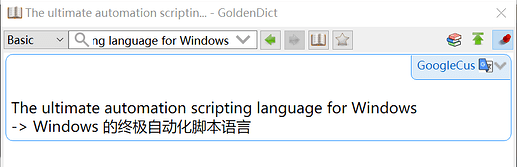

Goldendict 也是用的 webview。

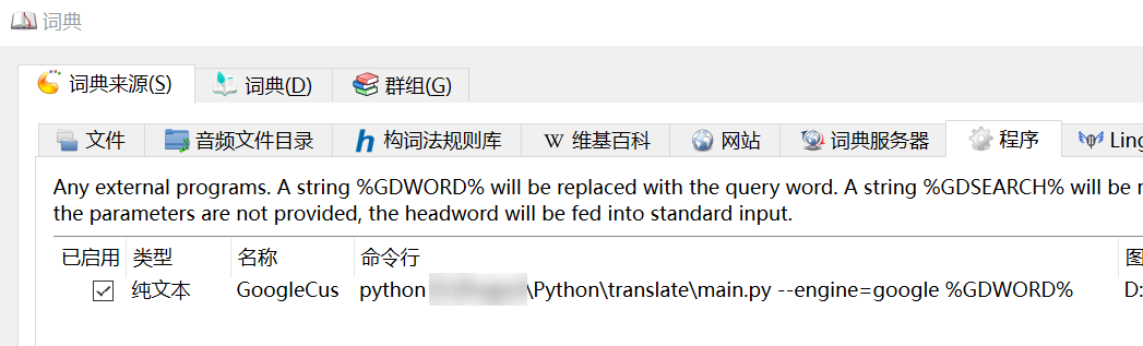

Goldendict 里直接调用程序,只要指定软件返回值是文本还是 html 就可以实现你这样的效果。
我这是用的 Python 实现的。如果只是取翻译结果,只用标准库就行。Github 上有很多类似的,各家翻译引擎的都有。

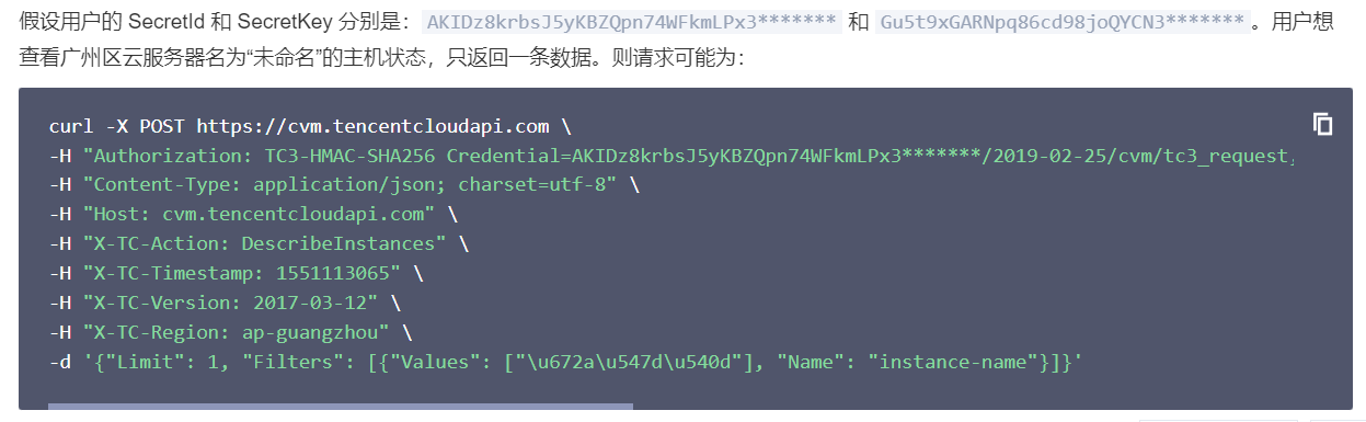

就通过文本翻译这个语境,谷歌、百度、阿里、腾讯提供的 API 都是 http 请求,也都是公开的。你只要构建一个 http 请求就行。构造好 post 用 curl 请求都可以。例如 签名方法 v3 里给的示例就是 curl 的。
搜了下腾讯翻译的 api 示例1 文本翻译调用示例 ,他这个里面给了示例,构建一个这样的 post 请求就可以了。post 请求的详细的要求这里也写了,只是"签名方法 v3"要自己实现一下。

所以腾讯从GET改成POST几乎完全重做(好像签名方法变了)
至于说文档,它很可能是通用的,比方说你说的请求
X-TC-Version就变成为2018-03-21
X-TC-Action就变成了TextTranslate
当然它们很可能在文档某个地方提到了,但我也不确定是应该要改哪些
最终还是找个具体的例子才能进行后续…
阿里我甚至找不到POST的示例.它文档中到是提到了可以POST
但没示例就直接进行不下去了

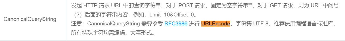

URLEncode这东西,不瞒你说,百里,阿里,腾讯,示例中调用的都不一样
有HttpUtility.UrlEncode,有Uri.EscapeUriString,还有一个自实现的.
JavaScript中的encodeURIComponent够标准了吧,也出错了…
我尝试统一,改了一个之后出现错误就没尝试在这折腾折腾了…
