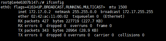

随后执行ifconfig,容器的ip为:172.17.0.2

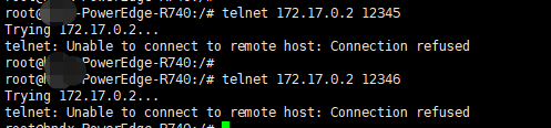

宿主机和容器互相可以ping通,但是telnet测试tcp连接却不行,比如在宿主机上执行:
显示无法连接。
请问有大神们碰到过这种情况吗?应该怎么解决。
打开了固定的端口,按理来说就可以通过端口连接的。(防火墙已经关闭)

我在容器中用telnet ip 端口连外面可以,但是从宿主机使用 telnet ip 端口 到宿主机,一直显示连接被拒绝。 :sob:
你这个172的地址是docker创建的容器隔离环境的网络地址,又没有绑定在宿主机上,设置了端口转发,直接访问宿主机的相应端口就行了,你这个在宿主机上直接访问127.0.0.1:12345就行了。
docker默认的网络是隔离的,你要是嫌端口转发很不方便,直接设置–network host,绑定宿主机的网络,就和在宿主机本地操作一个效果了

上面已经说的很清楚了,如果你通过-p的方式转发端口,在宿主机上访问容器内的12345端口,只需要访问127.0.0.1:12345就可以了,-p端口映射会把容器内的端口绑定到宿主机的所有接口上。
docker默认创建了docker0网桥来连通容器和主机,如果你不了解docker的网络设置,就不要用容器的ip直接连接容器。
