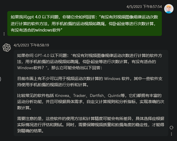

拓展阅读:
我让gpt 3.0帮忙问了下gpt 4.0AF9CF8AB6AC99B35118C7441E27B77B4
