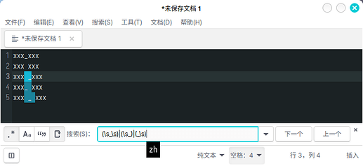

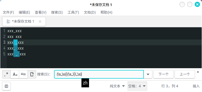

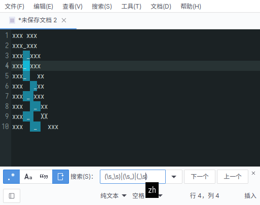

这种或许可以:
(\s_\s)|(\s_)|(_\s)
效果如下:
注意 (\s_\s) 必须放在最前面,否则系统只会匹配 xxx _ xxx 字符串中的 _ 或 _ 。

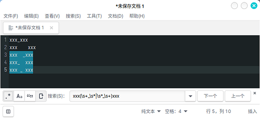

xxx(\s+_\s*|\s*_\s+)xxx
大佬666
这个也可以,但是分两类感觉更好

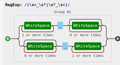

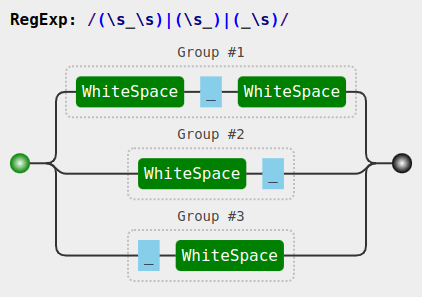

您之前的理解是对的,我上面回复的意思的(\s+_\s*|\s*_\s+) VS (\s_\s)|(\s_)|(_\s)
两个正则表达式的区别如下:
  • (\s_\s)|(\s_)|(_\s) 只匹配如下三种情况:_空格,空格_,空格_空格。如果您希望使用分两组的形式,该表达式还可以写作 (\s?_\s|\s_\s?)。
  • (\s+_\s*|\s*_\s+) 要求 _ 一侧至少存在1个空格(无上限),另一侧空格可有可无。
具体区别,请看下列图解:
(\s_\s)|(\s_)|(_\s)
(\s+_\s*|\s*_\s+)
正则表达式中,
  • x+ 表示 x 至少出现1次。等效于 x{1,}
  • x* 表示 x 可不出现,也可出现1次,也可出现多次。等效于 x{0,}。
  • x? 表示 x 要么不出现,要么只出现1次。等效于 x{0,1}
