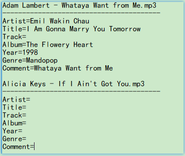

首先,导入你要更名的文件
然后,把音乐文件标签导出为txt
将txt文件进行简单处理,导入excel,对单列进行翻译
导出的格式:
简单处理步骤:

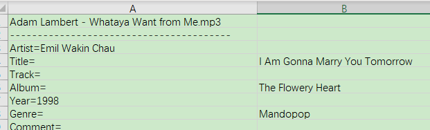

第一步,将"Title=xxx" 替换为"Title= xxx"(=后多了个tab)
同理Album= Genre= 后均添加一个tab
第二步,粘贴到excel里,需要翻译的内容就被放到了第二列

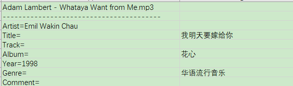

第三步,随便用什么软件翻译一下第二列再放回去
然后将结果放回原本的txt文件(注意再进行一次替换去掉多出来的tab),再选择
把你处理完的标签重新写入音乐文件就好了

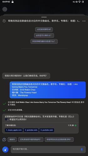

你可以试试联网版chatgpt,和普通翻译不太一样。
以下是new bing结果,
可以看到,它是参考的苹果音乐 等音乐网站的信息而不是直接翻译
我不知道这个该怎么批量操作,而且他的答案可靠性也是随机的 :disappointed:
首先按照我上面的教程,把音乐文件标签导出成txt
然后用一定的话术让 new bing 给你转换成对应的中文歌曲信息(并保持原本格式不变),
每次可以处理4000字左右,
你的歌曲应该也没多少,
复制粘贴几次应该就行了。

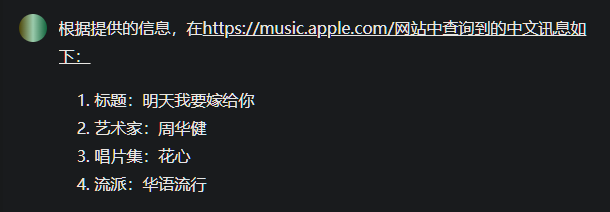

摸索了一下,参考话术:
根据以下{}中包含的信息,查询这首歌曲的中文讯息(只信赖网址包含“https://music.apple.com/”的网页,其他网页忽略)。
给出中文标题、艺术家中文名、唱片集中文名、流派信息中文名。
回答的格式:
1. 标题:
2. 艺术家:
3. 唱片集:
4. 流派:
标题:I Am Gonna Marry You Tomorrow
艺术家:Emil Wakin Chau
唱片集:The Flowery Heart
流派:Mandopop
这样一来,AI只会根据apple music网站的信息来进行转换,
并且给出的结果会是规则的。

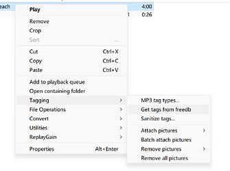

思路1
Foobar2000 有一个 Get tags from freedb 的功能,没有楼主的歌曲文件,就没尝试好不好用,不知道识别的准不准,歌曲全不全。
